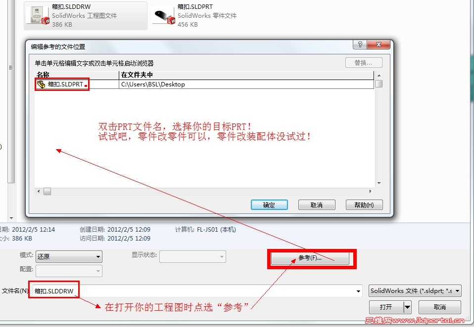

按这个步骤试试:) n# O5 b4 Z/ D, W# E! |

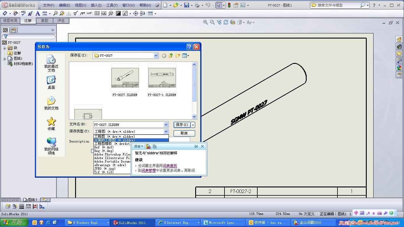

你存成分离的工程图,就不会提示了。用Edrawing可以发布出脱离三维软件的一个可执行图纸的文件,能在没有Solidworks的情况下查看三维图二维图。

最好不要分离吧
# u6 e% x3 U# P一个工程图带一个模型是比较好的。' F% v; J' a9 Q; `% e- h
不过注意,SW 不能同名!

2楼的不行; B+ T! |2 A/ a; l( j
3楼的我工程图都打不开,还怎么存成分离的。

2.如果没有拷贝在同一台电脑中提示找不到文件,那么在进入的时候选择手动,然后找到模型文件A就可以了
6 r$ ~1 ?' t# h# d! X9 T0 Q% \3.如果保存了找不到文件的模式,在模型中选择重新装入模型,手动找到A确定(这项没有试过,每次找不到模型的,我都不保存,退出。)
. D4 `/ i2 Y% C- A4.建议以后出图的话,可以保存为分离的工程图,或者是PDF格式那样就可以随便拷贝了。

前面的方法都试了,不行,谢谢大家
5 {, C: S. m* v结论是行不通------只有b,c无法打开c进行编辑
