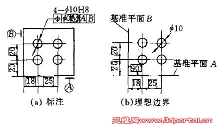

现在终于弄懂了“关联要素的包容原则”和“最大实体原则”,最大实体原则的应用也知道了,就是保证能装配。但不知道“关联要素的包容原则”应用在哪方面?即OM时,什么时候用,用哪里,望举个例子,谢谢。

包容原则:是指实际被测要素处于最大实体状态时不允许有形位
/ v# [7 T: h4 w, w误差,即必须具有理想形状的相关原则;对于关联元素,此理想形, H- H- ?' |2 v) p; G9 A9 \3 P- S. }
状必须与基准保持图样上规定的几何关系.包容原则可以看作是& W' ^( s- b! [, `; E
公差为零的最大实体原则.

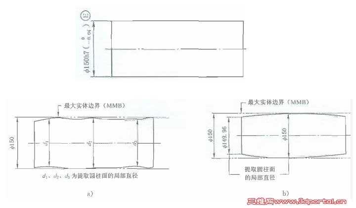

包容要求在GB/T 4249=2009 中定义为:尺寸要素的非理想要素不得违反其最大实体边界(MMVB),其局部实际尺寸不得超出最小实体尺寸的一种尺寸要素要求。; u. u% \/ Q! n  H% f
这里的非理想要素就是指被测的实际要素。下面图例中被测的圆柱面应在其最大实体边界(MMB)之内,该界的尺寸为最大实体尺寸(MMS)φ150mm,其局部尺寸(LMS)不得小于149.96mm。4 x8 m6 l3 d: U% Q
包容要求的边界是圆柱面或二平行平面。楼主举出的图中无包容要求。

图示是“关联要素的包容原则”,用0M表示的,这个资料都是这样介绍的,就是不知道哪里会应用到这种要求?对于包容原则,关联要素的包容原则,我都已经非常清楚的了解了,现在咨询的是应用在什么地方,谢谢!!!

举一个应用实例:假如一个最大极限尺寸是φ150mm的孔与上述轴配合,不允许过盈,这时图中上面的轴标注时就得用包容原则,图中的轴在处于最大实体尺寸时,要求其直线度和圆柱度都得为零。也就是尺寸误差和形状误差都必须包容在最大实体边界以内。

因为这个例子中轴的公差为 φ10 h7(0/-0.04),最大实体边界是φ10的圆柱面,与孔配合时不能过盈,若过盈就超出最大实体边界了,成为不合格品。若公差值变化,最大实体边界也变了,就不是所举例子中的条件了。
