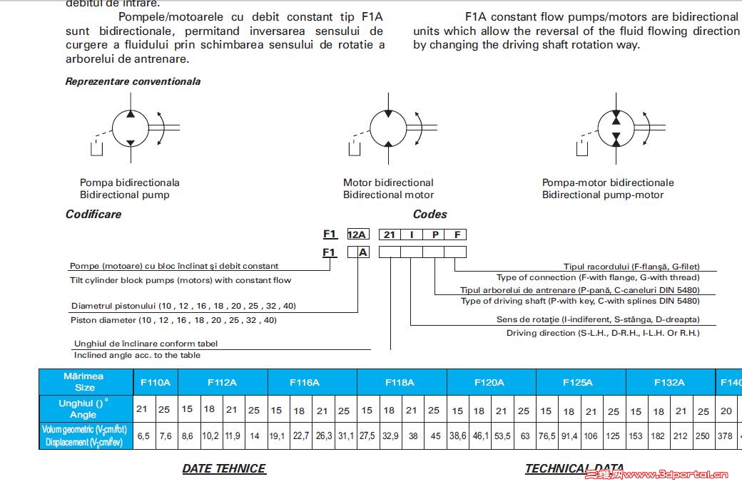

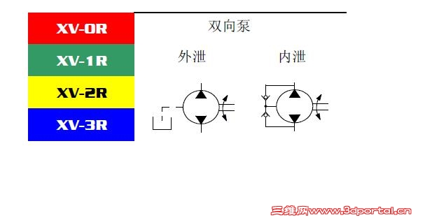

大家有没有见过这种泵 双旋向双向运行,今天在网上看到的说有这种泵,具体有没有人用过,谈一下啊。
发表于 2012-2-7 14:00:56 | 显示全部楼层 来自: 中国福建龙岩
有,我们做的全液压车就是用双向泵来实现前走,倒车的
发表于 2012-2-7 17:01:54 | 显示全部楼层 来自: 中国四川成都
很多闭式系统就是用的双向泵

发表于 2012-2-8 13:22:29 | 显示全部楼层 来自: 中国浙江杭州
楼上各位都搞错了,楼主要求的是“旋向”闭式泵只是二个口都可以成为高压口,但旋转方向是不能改变的,双旋向的泵齿轮泵还是很多种的

 楼主| 发表于 2012-2-9 13:41:45 | 显示全部楼层 来自: 中国北京
我看了网上搜了一下只有兰州一家厂家生产,询问了下,也不是怎么理想。
发表于 2012-2-9 20:45:51 | 显示全部楼层 来自: 中国浙江杭州
本帖最后由 zls888 于 2012-2-9 20:56 编辑 8 X" J, I6 [0 @) J* X
0 x/ N9 B, u1 k+ vlicbqm2000 发表于 2012-2-9 13:41 http://www.3dportal.cn/discuz/images/common/back.gif
这种是你需要的么?
 楼主| 发表于 2012-2-10 13:33:55 | 显示全部楼层 来自: 中国北京
对就是这种,谢谢了
发表于 2012-2-18 20:49:15 | 显示全部楼层 来自: 中国安徽马鞍山
我手上就有这样的泵啊
发表于 2012-2-18 20:50:23 | 显示全部楼层 来自: 中国安徽马鞍山
双向旋转,但是吸油口和压油口不变,不是闭式泵!!
