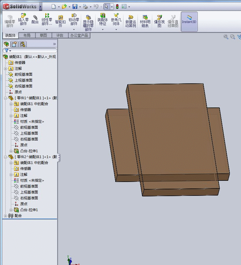

各位新年好!小弟又来问问题拉
发表于 2012-2-7 15:23:15 | 显示全部楼层 来自: 中国陕西西安
问题不够明了,请叙述清楚
 楼主| 发表于 2012-2-7 15:45:57 | 显示全部楼层 来自: 中国上海
就是在装配图中加入我有2块板 , 一个螺钉,通过螺钉配合板来在装配图中实现板的开孔
发表于 2012-2-7 15:49:50 | 显示全部楼层 来自: 中国河南洛阳
这个比较容易,在装配里面选择编辑零部件(要打孔的那个件),选上异型孔导向,位置点在要打孔的面上,然后选择过滤边线和点,添加他们的关系为同轴就ok!不知您明白了没有?

某些专用软件可以解决你的问题,比如logopress的  标准件库,可以再装配体打孔,并传播到零件中,而且自动装标准件;
发表于 2012-2-7 16:38:49 | 显示全部楼层 来自: 中国上海
选定“孔特征传播到零件”选项

4楼的
/ [$ [7 j5 w2 [# T6 x3 u这个应该直接在装配体里做!不要在装配体里编辑零件!, H  p" J) _, I: h9 G8 b
这样做是最好的。
4 g$ c& P; c; g9 Z. C  L3 r1 _这样你出两个零件的工程图时,图里不含配打的孔!
1 n) f7 e2 i9 o+ c: [在出这个装配体的工程图时才有这个孔。

装配图中打孔,让后零件图中也随着打孔。现在不能做到像PROE 那样
发表于 2012-2-9 10:11:04 | 显示全部楼层 来自: 中国上海
装配图中打孔,让后零件图中也随着打孔。现在不能做到像PROE 那样1 O+ m- E8 R% }  l! p
Spzorro 发表于 2012-2-9 09:11 http://www.3dportal.cn/discuz/images/common/back.gif
% l  c7 b" M8 i
- k/ S0 _5 w7 |' r早就可以了。难道楼上没有见到我在6楼的动画?
发表于 2012-2-9 11:17:47 | 显示全部楼层 来自: 中国辽宁锦州
打孔的时候选项最下面  把特征转体到零件
chenjun520601 + 2 技术讨论
 楼主| 发表于 2012-2-9 12:30:17 | 显示全部楼层 来自: 中国上海
谢谢诸位的指点,我终于知道怎么弄了
