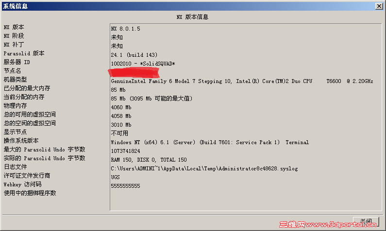

本帖最后由 wgchen0113 于 2012-2-10 21:17 编辑 ; o; M2 w# n9 i! o, z* f7 l
* X7 ^  l. O1 T- K  F6 H$ n; Y) h 1# chf172238 2 F" i4 j/ b, M. g$ n
关掉系统的aero玻璃特效看看。在2008R2装上使用,更别说WIN7 X64
2 ]; r& j9 D  c8 v- M- |若先看是A卡 用……\UGII\ugii.bat启动看看。

WIN7有好多软件都和他不兼容.这是事实,建议你装高版本的UG软件,我的笔记本是Win7 家庭普通版的,装UG8.0没问题的.........
