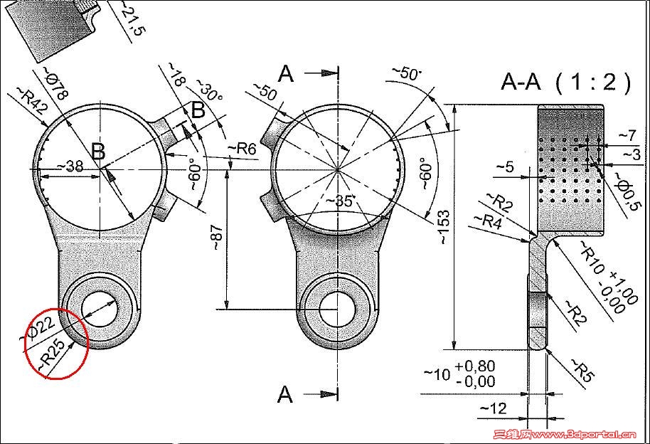

; w( g+ Y# {: ]4 u6 Z6 d1 ?* g" w" F& e) \9 a+ _" O7 w
为什么图纸上,所有的标注前都有加波浪号, 这个波浪号有什么意思呢?3 `" ~, k7 F. c2 A0 J
谢谢各位了。

发表于 2012-2-7 16:02:58 | 显示全部楼层 来自: 中国河北衡水
应该是距离约等于的意思吧

发表于 2012-2-7 20:26:13 | 显示全部楼层 来自: 中国江苏苏州
没见过这么标尺寸的
" A: q+ N& f9 |( z# L. n
) j3 |6 _/ b' {9 h0 l怎么全部带“~”呢。
4 q* X* ^6 b- y; l2 [! r
8 P% L/ O" L& H+ [! i  G! K3 F尺寸前面加“~”,一般表示这个尺寸是个约值。

发表于 2012-2-8 23:11:14 | 显示全部楼层 来自: 中国四川乐山
是的,是约等于的意思,我们的这里设计大型结构件的时候,需要在结构件上焊接吊耳的时候,就需要算出大概的重心位置,这时候我们就用~这个符号在图纸上标识出吊耳的大概焊接位置,因为可以左右有所偏差。

发表于 2012-2-9 08:47:32 | 显示全部楼层 来自: 中国辽宁盘锦
这么小的件还都是约等于,直接精铸的的吧

 楼主| 发表于 2012-2-9 08:50:42 | 显示全部楼层 来自: 中国福建厦门
可以精铸,也可以砂铸,所以楼上的回复,约等于应该有一定道理。1 S, @1 N* p1 {* h- K/ P. \2 d- _, H

发表于 2012-2-14 14:20:54 | 显示全部楼层 来自: 中国上海
图中的尺寸可能是测绘尺寸,所以都是大约的数值
