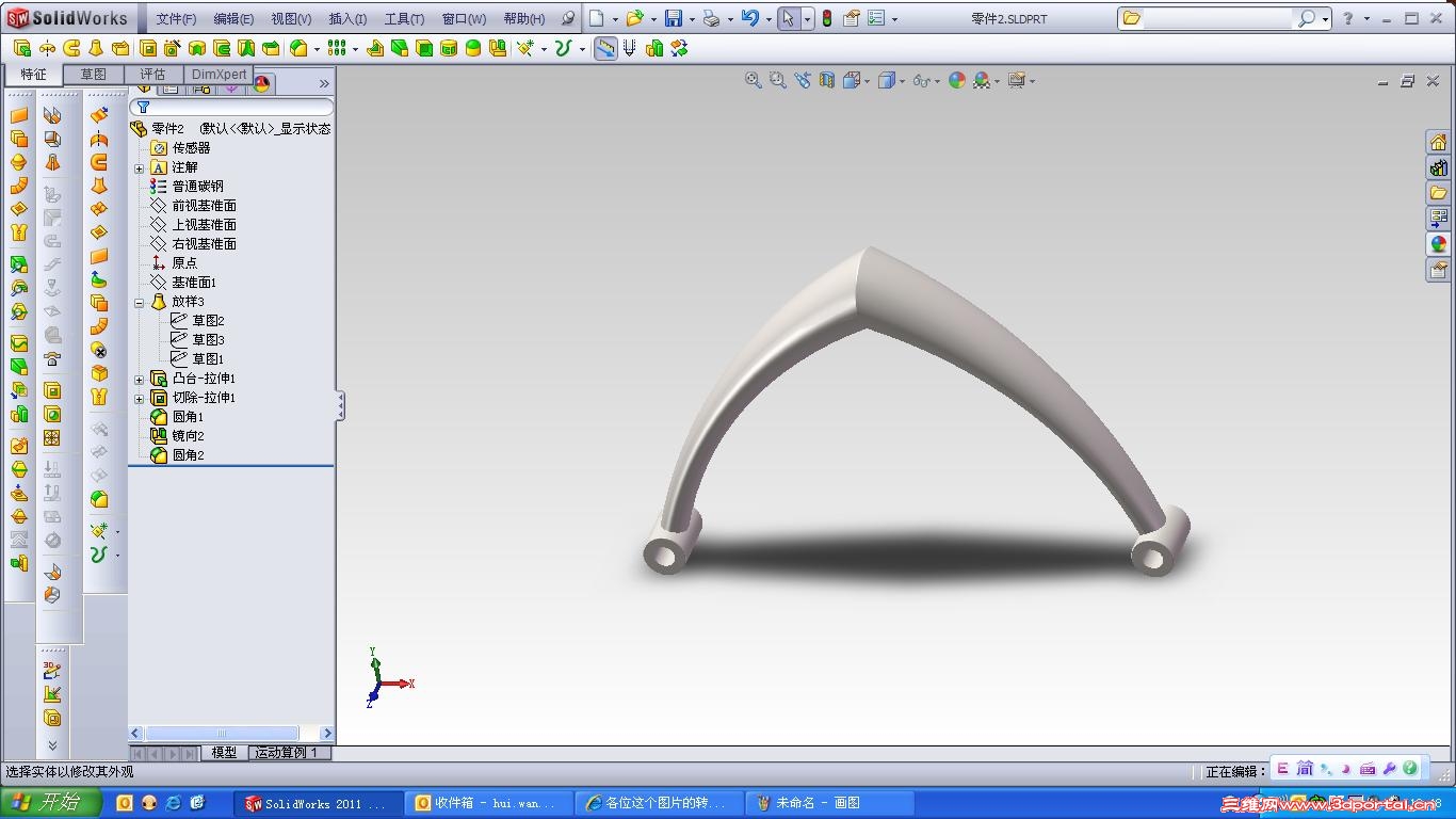

有个产品要画出来才能设计其他的安装产品,但是转角处那不会画,能不能教下...多谢 2012-02-04-069.jpg 2012-02-04-070.jpg 2012-02-04-071.jpg 2012-02-04-072.jpg 2012-02-04-073.jpg 2012-02-04-074.jpg

应该是放样然后镜像下做的吧
发表于 2012-2-8 10:49:54 | 显示全部楼层 来自: 中国上海
不知道是不是楼主想要的

发表于 2012-2-8 12:10:04 | 显示全部楼层 来自: 中国安徽铜陵
好象一长一短
发表于 2012-2-8 16:18:54 | 显示全部楼层 来自: 中国四川成都
两个放样 合并 倒圆角。
发表于 2012-2-8 22:31:54 | 显示全部楼层 来自: 中国广东广州
本来就是焊件起来的,怎么画?分开画再合并起来哦..
 楼主| 发表于 2012-2-9 19:26:22 | 显示全部楼层 来自: 中国广东广州
要看到相交处是尖角,就是这个角不会画
 楼主| 发表于 2012-2-11 19:10:55 | 显示全部楼层 来自: 中国广东广州
3# Sangwhitso 效果是这样,但实际的产品不是这样
