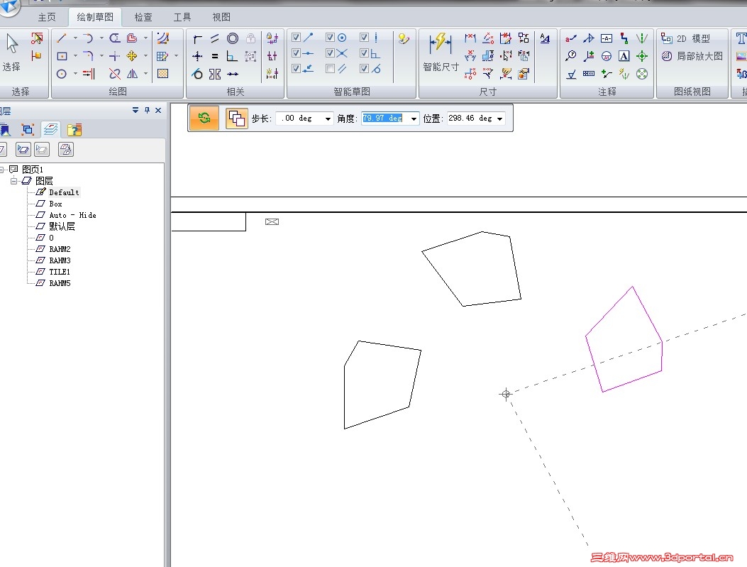

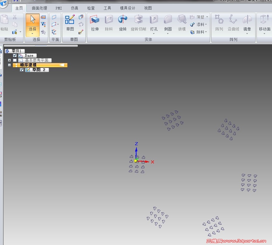

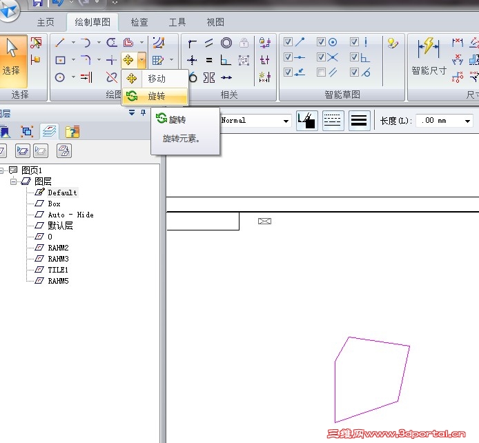

经常有朋友问Solid Edge草图中怎么阵列草图。& L# \+ k  z5 G. }: ?* L3 e
Solid Edge中没有阵列草图功能,但能通过其它方法来达到阵列的目的——只是稍微有些繁琐。
) V8 y* [2 w7 x# }4 g& V6 r  m' L可以在移动和旋转命令中勾选上“副本”即可复制。) \) m+ N4 }2 s: Z7 W" ~! y
( N! p, b8 ]6 c0 B- E* |9 O" i
工程图中也一样。
