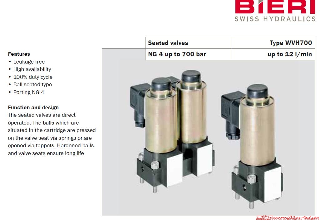

那位大侠能给推荐一款电磁球阀,要求工作压力60MPA,流量5L/min。谢谢。
发表于 2012-2-8 20:12:30 | 显示全部楼层 来自: 中国辽宁大连
这压力太高了60MPa.不好找。我所了解的力士乐ATOS之类一般也就40MPa,35MPa.
 楼主| 发表于 2012-2-8 20:21:05 | 显示全部楼层 来自: 中国山东济南
北京华德的可以,42MPA和60MPA,但我用的感觉内漏大些。力士乐交货期太长了,ATOS没听说有电磁球阀
发表于 2012-2-14 22:06:39 | 显示全部楼层 来自: 中国浙江杭州
那位大侠能给推荐一款电磁球阀,要求工作压力60MPA,流量5L/min。谢谢。& J& J$ C. B- ^; I8 V) {9 ?
guoguo2188 发表于 2012-2-7 22:31 http://www.3dportal.cn/discuz/images/common/back.gif
这个符合你要求么?
发表于 2012-2-15 10:25:29 | 显示全部楼层 来自: 中国北京
比利的  确实不错  压力等级能够满足
