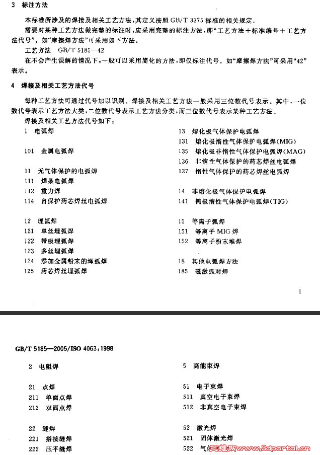

5 a8 I4 w8 U! H! i在图纸上用文字说明:工艺方法+标准编号+工艺方法代号。具体可参见《GB_T5185-2005焊接及相关工艺方法代号》及GB/T3375。

附加资料:
& C: p( J( n' u' r/ c7 O% x" {) z1. 《GBT 324-2008 焊缝符号表示法》$ \2 U" I, |! F* h% K5 V. o  ^
2. 《GBT3375-94 焊接术语》) A1 }+ y6 v! T7 ]1 j
3. 《GB_T5185-2005焊接及相关工艺方法代号》
GBT 324-2008 焊缝符号表示法.pdf
1.08 MB, 下载次数: 6
GBT3375-94 焊接术语.part1.rar
1.95 MB, 下载次数: 6
GBT3375-94 焊接术语.part2.rar
51.04 KB, 下载次数: 6
GBT 5185-2005 焊接及相关工艺方法代号.pdf
1.03 MB, 下载次数: 6
