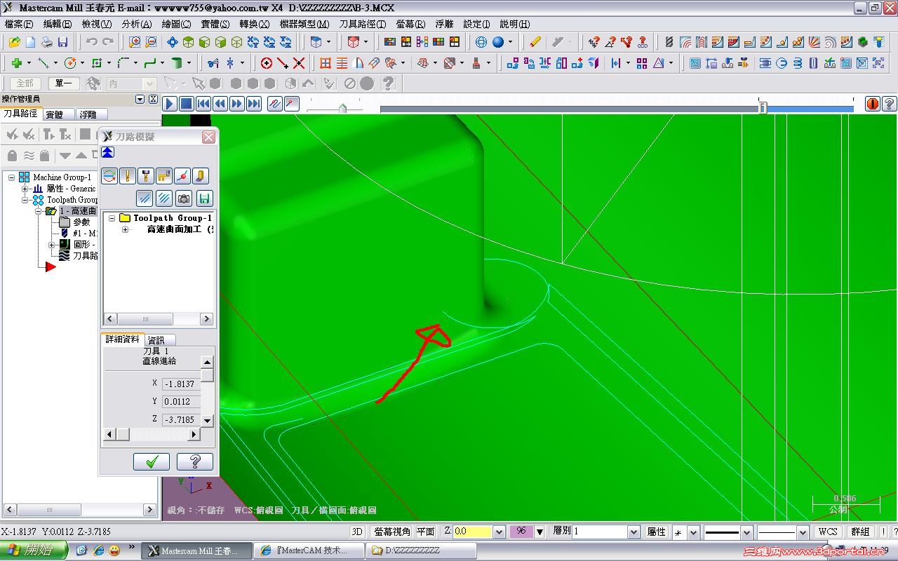

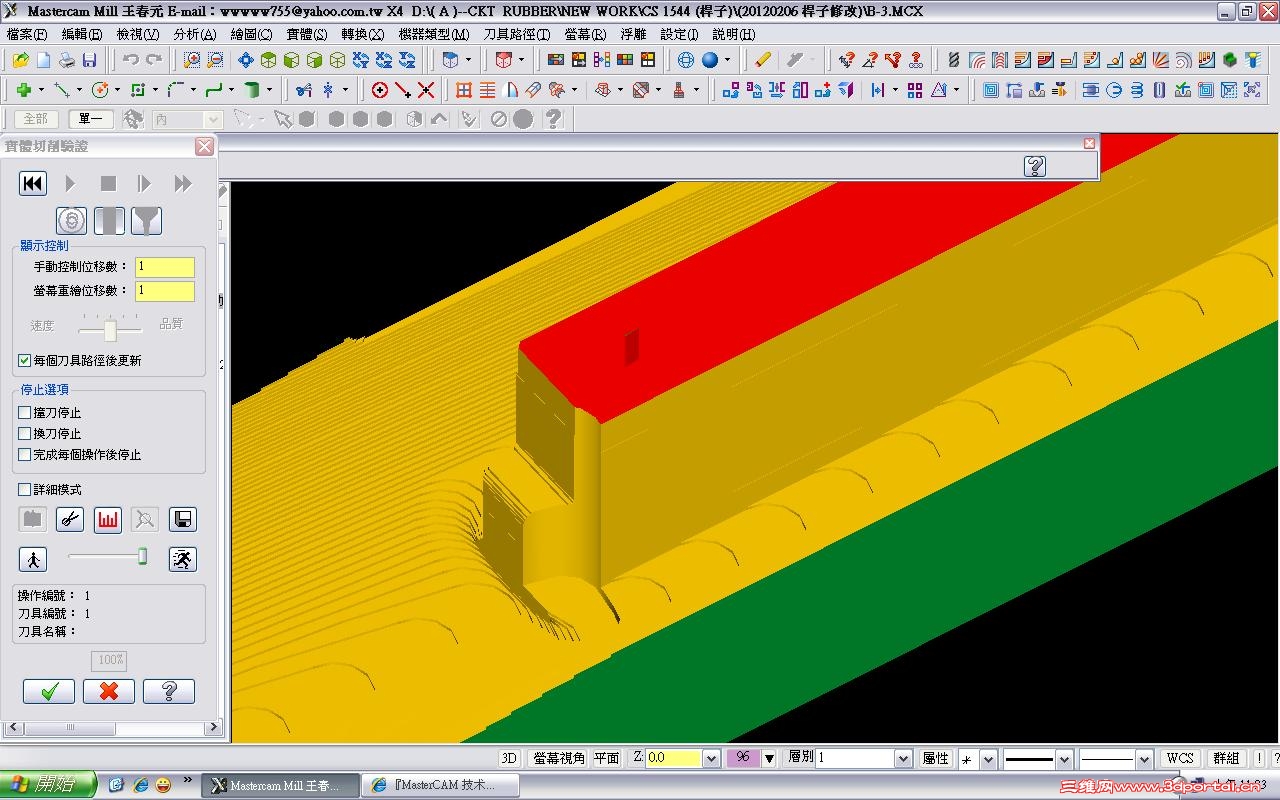

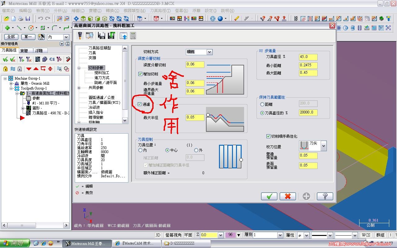

如題~
3 p# B6 n$ x" p0 R" T參數勾選 (過濾~最大半徑)...造成過切' }  f8 A' D" \' ^( X+ E0 R
如圖- T; g& K* H6 ?

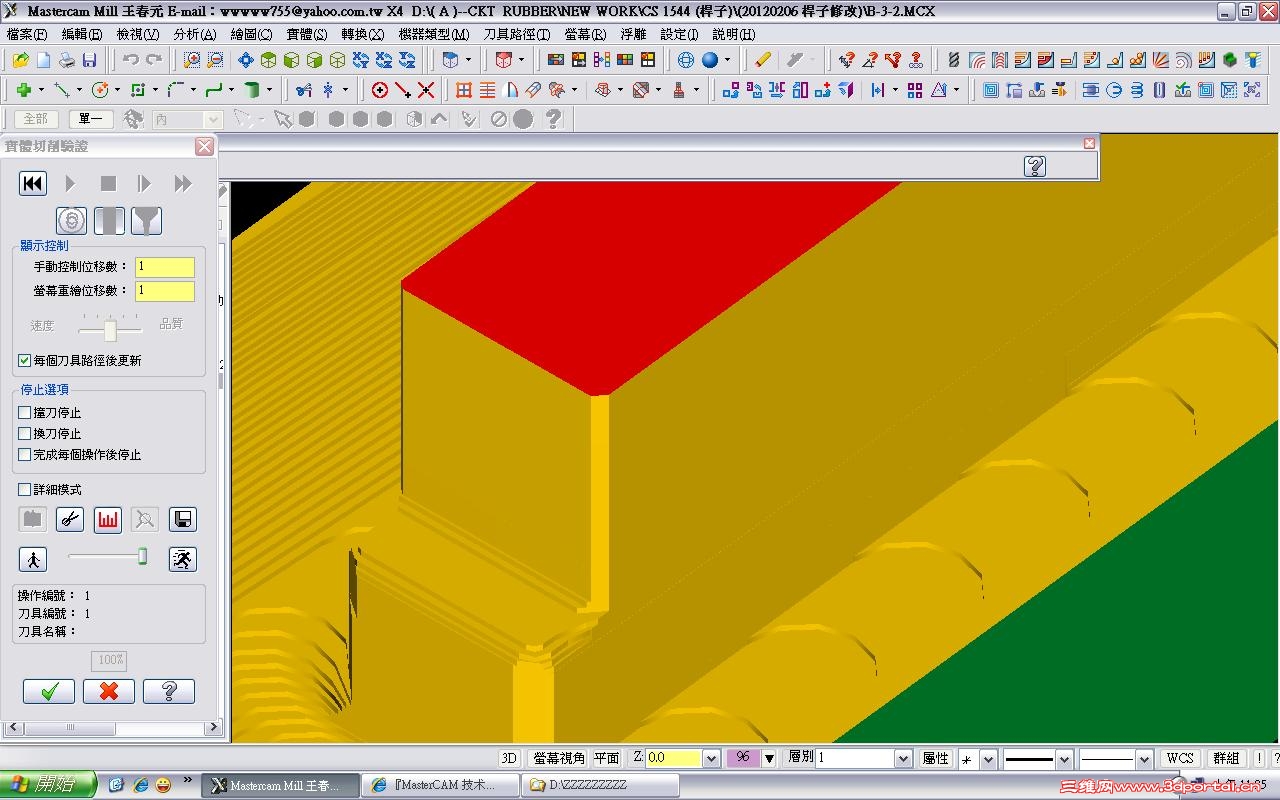

不勾選 (正確)
( y) x2 O( N% r. H0 l! V: `# h如圖
$ ^$ c9 C  n8 {4 Y) U B-1.JPG   C! s6 k! x4 q0 U5 ^
$ H$ p% n" R& X/ `" l: m3 D; P
" ?: Z! q8 u+ K這參數有前輩能解釋嗎 ?

在X6中并没有发现这个过切。在X5中出现此过切,重新计算后过切消失,可能是X3计算错误 或者是X3的BUG,建议重新计算或者升级到X3MU1来查看是否消除此BUG。
0 z+ o7 ]8 o+ o  B1 L
1 w( p' x$ ^9 E. d; i) J/ P简单说这个参数的作用是 拐角走圆
wcaon + 2 应助

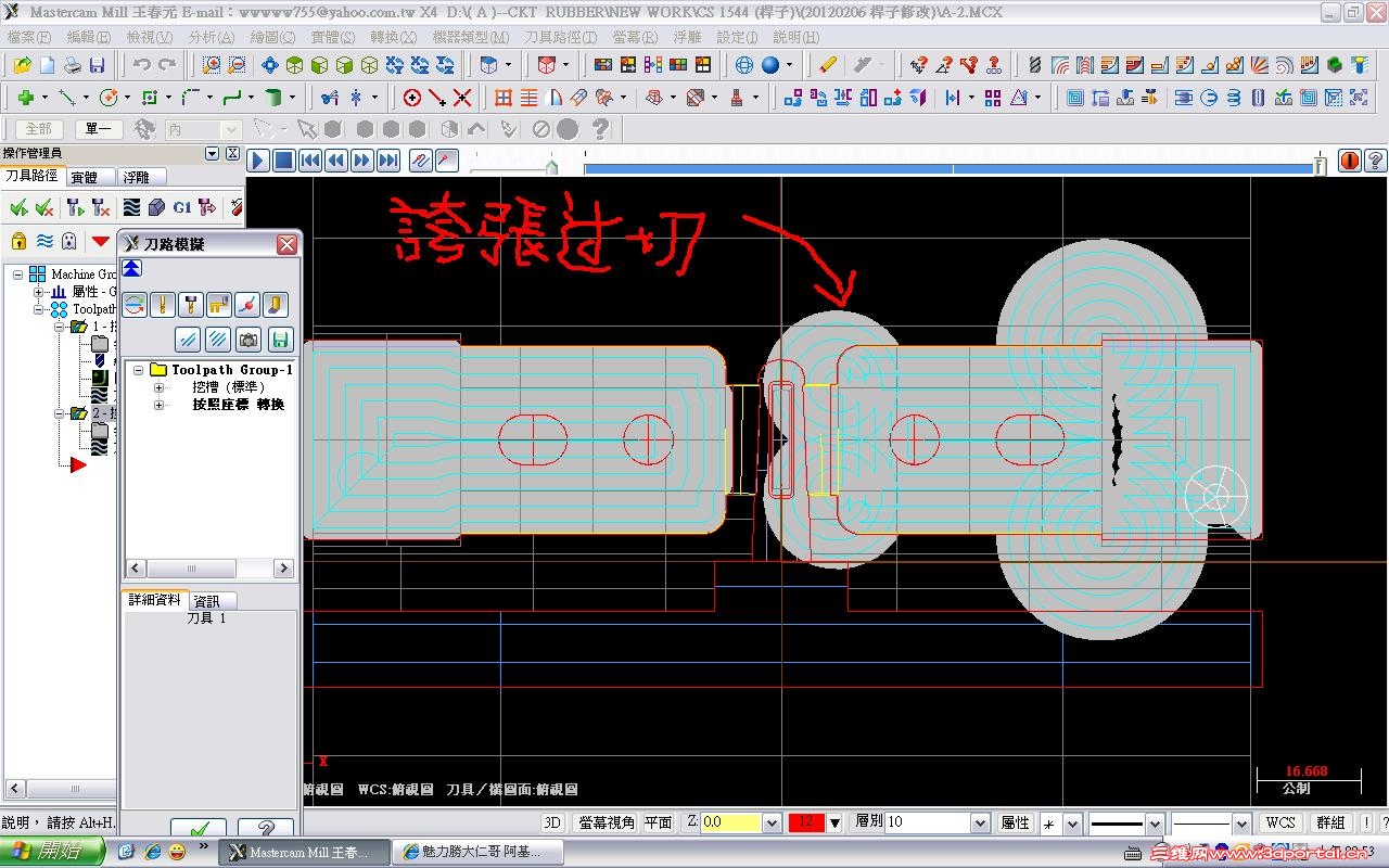

4 }5 J4 |$ \, o) x1 z+ v7 A8 a8 S鋼料樣品模~刀路鏡射過切" g' @) W! A0 ^# N, I
X3軟件~在開模應用上太多問題~單一套樣品模好多BUG
- G3 w1 x4 W! {' M9 e. T( k3 c細項還有許多問題無法一一列出....
& I3 j$ [  C/ FBUG都用傳統方式處理~無法感受事半功倍效果- w% C7 i4 |3 R
編程比MC9.1花更多時間

8 O: p; i; F, S' P; e# x这是X3的BUG,在镜像刀路,模拟刀路会出现非常夸张的刀路,但是后处理出来却很正常,你可以后处理出来在用NC模拟软件来模拟。如不放心可以不要使用。

本人也曾经在X3出程序都经常出现过切情况改改参数重新计算就会消失了..,如果想用X版以上的.建议用X4或X5.X6目前还未用来工作,情况还未知.
