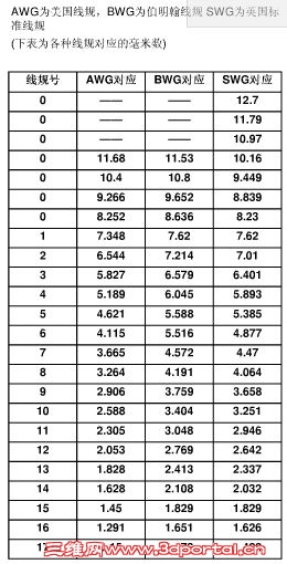

发表于 2012-2-9 09:29:00 | 显示全部楼层 来自: 中国山西太原
gauge是测量铁丝直径的线规,我国采用的线规共有三种,其中SWG为英国线规代号,AWG为美国线规代号,BWG为伯明翰线规代号,三个线规的同一线号铁丝它的直径不一样。目前我国是用铁丝的直径的毫米数来表示,不再采用线规号。但在一些老的的设计中还有线规的应用。线规号数与直径毫米数的对照见下表:

发表于 2012-3-3 10:24:08 | 显示全部楼层 来自: 中国山西太原
需要说明的是gauge不是单位,而是检具,这里译作“规”,测钢丝的叫线规,测板厚的叫板规。线规就是一块板上开许多大小不同的孔,每个孔有一个编号,号数越小直径越大。如8#线规就是一个直径4mm左右的孔。自行车上的辐丝一般是14#的,加重车是12#的。每个线规号数都对应有钢丝直径的英寸数,在我国对应的是毫米数。这在许多五金手册上都列有线规号数与毫米对照表。
3 n/ N: W  m& z# {2 t: \" a9 Q线规的种类很多,并不统一,我国采用三种,即SWG—英国线规代号,AWG—美国线规代号,BWG—伯明翰线规代号。
