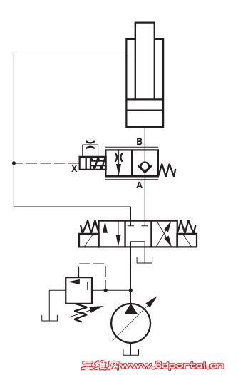

 楼主| 发表于 2012-2-9 10:07:16 | 显示全部楼层 来自: 新加坡
谢谢您的资料。
$ X9 I/ j/ M( D2 q* [确实12通径应该是B03.8 m1 x/ X& I2 `) l* z3 A. }; a. }* A
因为我没有用过这种阀,有些疑问现提出来。6 Y: r: C2 z# ?
如样本上的图所示
* x6 B& I3 r( E$ Y这个平衡阀我理解就是油缸上升起单向阀作用,
) m9 D( @0 Q% E$ H! b: L  o- d油缸下降时控制油路打开单向阀使无杆腔油液回油箱。8 T; z8 o3 C$ K7 h1 e6 ~
这其实和液控单向阀没有区别呀?
6 w: l6 s- f9 {( e6 K2 l& A怎么实现平衡的作用呢?
发表于 2012-2-10 10:27:03 | 显示全部楼层 来自: 新加坡
我觉得所谓的“平衡”就是让执行机构运动的时候,更加稳定一点。
5 i# ^: g+ d  w# z4 S0 a# m如果用液控单向阀的话,油缸换向的时候,会有激烈的抖动。- \. M5 k3 W  ]0 A
上图的平衡阀中,平衡阀芯的液控侧的阻尼和平衡阀芯左位的阻尼,就是起到“缓和”的作用。
$ x+ M0 E7 K* v9 R& X, c如果去掉的话,就是一个液控单向阀了。

发表于 2012-2-10 12:22:25 | 显示全部楼层 来自: 中国上海
( l8 ^6 @0 }# t. ?' @/ ~- r3 j( i1 B% B2 j+ y& L
力士乐的“平衡阀”一词实际上是一个翻译上的误解,它的具体作用也不是像5楼的朋友说的那样,让执行机构平稳运行。力士乐样本上的那个原理图已经很能说明问题。它实际上起保护系统的这么一个功能,一般是安装在液压缸上,作为缸旁阀块。举例来说,当系统的无杆腔管路爆裂时,它可以迅速关闭油路,以防止执行机构在失压的情况下出现自由落体运动,导致设备损坏或者人员伤亡。" D8 C$ Z5 l$ C* w; E& D! Y
附件是平衡阀的英文样本,我想,英文名更说明它的实际作用。
1 Y0 g' s" b  y5 S9 d1 y1 R- {" T) {以上是一己之见,如有谬误,烦请版上高手指点!谢谢!

发表于 2012-2-10 19:49:17 | 显示全部楼层 来自: 中国重庆
这个确实是起防止管路及油源爆裂的+ z9 J  e2 b- c% M: a" ]
0 |9 a8 p8 W1 K7 T, t
单向阀闭锁

发表于 2012-3-27 14:52:28 | 显示全部楼层 来自: 中国河北沧州
我认为平衡阀的主要作用还是和2楼分析的一样,因为把液压锁放在缸旁阀块上也一样能防止管路爆裂。
发表于 2012-4-16 16:15:06 | 显示全部楼层 来自: 英国
还是想想用液控单向阀的话怎么控制油缸速度吧
发表于 2012-4-17 22:13:37 | 显示全部楼层 来自: 中国山东聊城
可以看作缓冲阀,有负载下行的时候,因有节流装置可以缓慢打开阀不致于引起震动,当然也有防止管爆的作用。{二通揷装阀控制技术}中15页有缓冲阀的介绍,只不过阀中无单向阀。
发表于 2012-4-23 12:01:16 | 显示全部楼层 来自: 中国广西柳州
主要用于负值负载的控制,像一般的吊重下降或变幅机构,前些天公司的一个产品刚刚从液压锁改成了平衡阀,下降的速度和停止时的冲击改善了很多,安全性和操控性得到了大幅提高
发表于 2012-5-3 18:49:38 | 显示全部楼层 来自: 中国江苏南京
FD型平衡阀功能主要两个:一是单向截止功能,如防爆管或失压,二是平衡调速功能,可以克服负载变化的影响,使机构运行速度基本不变。参照这个看看。
