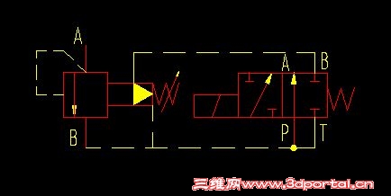

[求助] 这个液压元件符号是什么意思?
发表于 2012-2-8 14:46:15 | 显示全部楼层 |阅读模式 来自: 中国江苏扬州
发表于 2012-2-8 16:05:50 | 显示全部楼层 来自: 中国陕西西安
电磁溢流阀的详细版
5 n  u5 _5 C& K' y在溢流阀底座上面跌了个2位4通的导阀。
9619 + 2 技术讨论
发表于 2012-2-8 16:57:35 | 显示全部楼层 来自: 中国北京
常闭电磁溢流阀
9619 + 2 技术讨论
发表于 2012-2-8 20:00:32 | 显示全部楼层 来自: 中国辽宁大连
电磁溢流阀。DBW10B2
