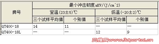

灰铸铁件无冲击强度要求,只有抗拉强度要求。) F! W& \5 {- Z4 c9 B2 i- Q, ~1 k
球墨铸铁件有冲击强度要求:

冲击强度是材料的基本性能,很多铸铁材质都是有要求的,但基于铸铁宏观上来讲是脆性材料,不像铸钢材质使用场合比较苛刻,要求比较严格,部分铸铁材质也是都有具体使用要求的,如低温球铁、奥贝球铁等。

铸铁的性能基本上都是以抗拉强度和硬度以及金想来限制的,冲击强度以及屈服等,有规定,但是实际检验、确定其性能时候都被忽略掉的;

有的,我给你一个标准看看
GB 1348-88 球墨铸铁件.pdf
