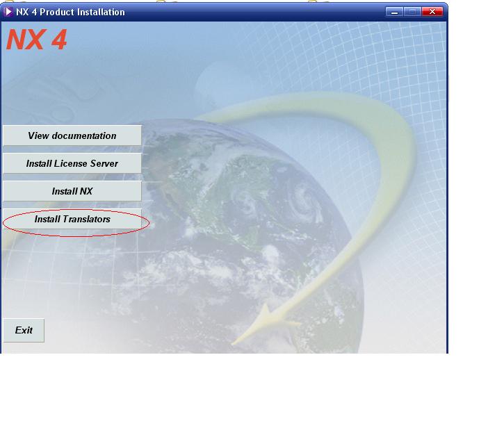

发表于 2006-5-19 11:47:52 | 显示全部楼层 |阅读模式 来自: 中国广东深圳
怎样在UG NX4.0中导入IGS文件???我用导入IGES文件时,UG系统显示(找不到转换器文件,可能原因为环境变量 )

发表于 2006-5-20 07:18:24 | 显示全部楼层 来自: 中国上海
没有安装Translators的提示,
+ ]4 [6 _' P2 O- U拉一下,安装就OK了。

发表于 2007-5-18 12:22:29 | 显示全部楼层 来自: 中国黑龙江哈尔滨
原帖由 czluo 于 2006-5-20 07:18 发表 http://www.3dportal.cn/discuz/images/common/back.gif' y8 e, K2 A+ }6 z, X: D- R2 `/ {
没有安装Translators的提示,' R2 S/ h1 r- v2 E
拉一下,安装就OK了。
9 c2 L' D% f& |: x
如下图所示
