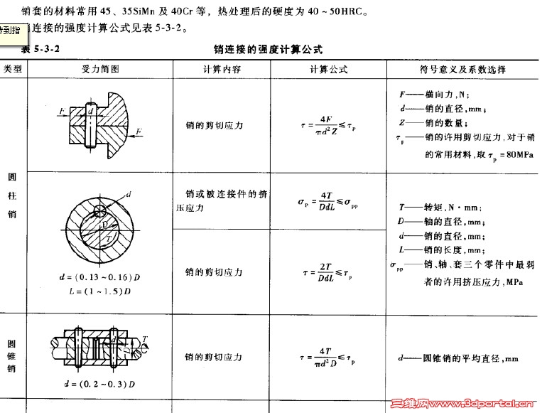

首先感谢论坛前辈以往的帮助,& T+ W$ e2 q! T2 g4 [, d" r
( |* s2 {! T. M' |5 R: R
近日小弟又遇一个问题% E; t. n$ r2 X& w
定位销 多次发生断裂; W( E+ a& x- D6 x
规格如下:! T9 k4 B. f8 O( n& c
DIN_1481_4_24_ST7 K1 D' {8 r) U! u4 n% H
' ^& g2 K: E+ Z/ z% P8 z1 D+ J怎么验证他是否在规格内呢?( l& S, d3 W6 L- }# A" i
比如剪切力?貌似很多检测机构都不做这个啊0 `% j7 U' m% `
谁有DIN1481标准 帮忙提供下剪切力标准,谢谢哦
发表于 2012-2-8 21:03:30 | 显示全部楼层 来自: 中国湖南岳阳

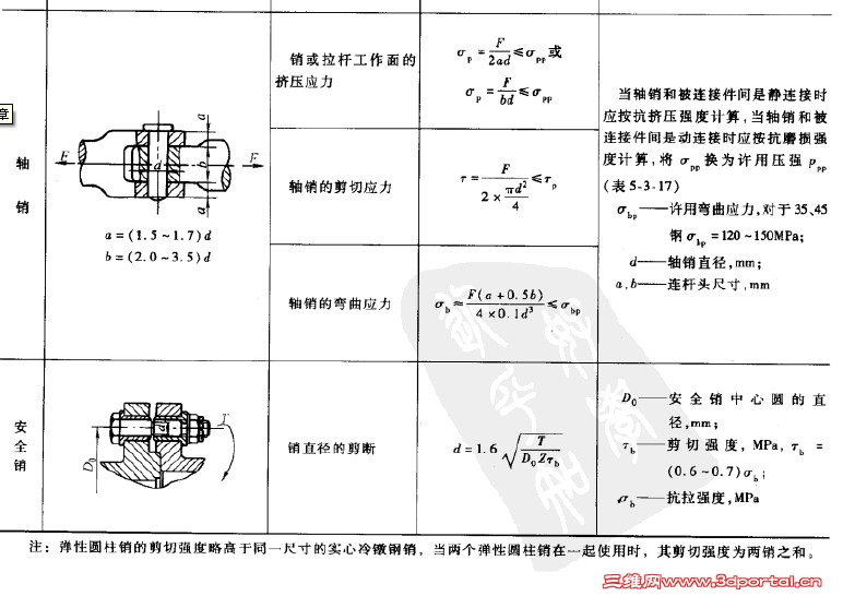

虽然找不到DIN标,但销的抗剪切计算是一样的。参考手册吧。
虎强 + 3 技术讨论
发表于 2012-2-9 10:55:31 | 显示全部楼层 来自: 中国黑龙江哈尔滨
先按照普通材料,计算下剪断时需要的载荷,和正常使用的载荷比较下,是否存在过载情况?
发表于 2012-2-10 09:38:45 | 显示全部楼层 来自: 中国辽宁盘锦
直接用公式算,如果有三维模型,还可以用三维软件计算。在保守的话,直接换大些直径的
