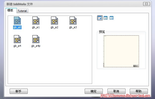

各位达人,春节好!2 g2 J; F: B6 a4 ]$ [1 {3 ~
      终于搞到了SW2012--发现工程图只带几个GB模板,记得SW02010前还带图纸格式的。因为在公司一直使用一个自做的模板,自带的从2011后就没使用过,达人们的SW2011到2012是不是都是如图所示的模板还是我安装路径更改后找不到了呢?望高手解答!3 J# E. x6 s- k9 U+ p; y% z

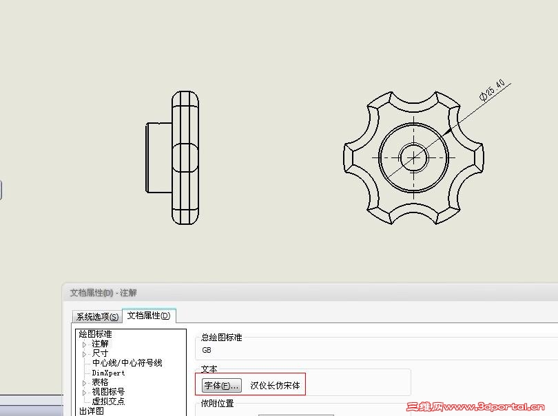

     还有一个问题,就是2012版自带了“汉仪长仿宋体”字体,这好像以前也是没有的,小弟好奇之下查看了字体库,这自增的字体库是怎样链接的呢?再次感谢高手解答!) i0 X1 E# u" N4 j# E  j* n3 E" L

发表于 2012-2-8 20:43:51 | 显示全部楼层 来自: 中国四川成都
在系统设置里面进行模板位置设定才有效;
* w; k- c% m& K楼主细心,我还没发现有这个字体,不过字体都可以自己在系统字体里面安装即可的吧。
发表于 2012-2-8 22:28:47 | 显示全部楼层 来自: 中国广东广州
1# ntyanlei 找回你以前的模版,再设置好路径就可以了。字体是根据系统的字体了..
发表于 2012-2-9 08:55:05 | 显示全部楼层 来自: 中国安徽蚌埠
我是将要用的模板替换软件自带的模板即可
 楼主| 发表于 2012-2-9 21:43:13 | 显示全部楼层 来自: 中国江苏南通
谢谢各位兄弟的回答,奇怪的是字体库中并没有“汉仪长仿宋体”字体,和以前的模板设置还不同呢!期待跟多的朋友来帮助回答!谢谢!
