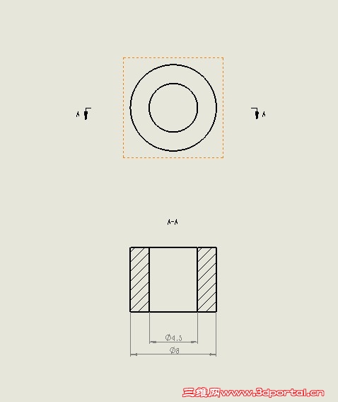

直接上图!/ W) V) S) C+ ?5 I3 O% \0 O! m
QQ截图未命名.jpg 3 \# h. G7 a& x5 ^9 u
4 S+ o5 b% t: d8 E7 j: [
9 a3 P, j4 q( ?7 ?/ A6 c) X

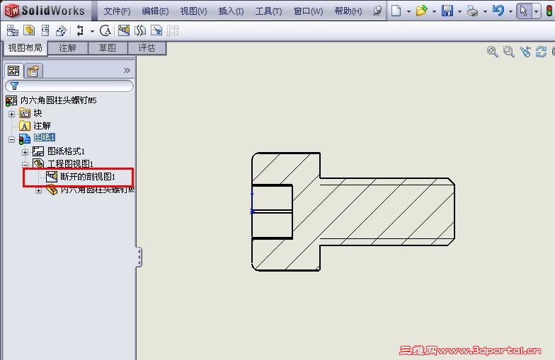

就是图中的我实际中只要一个剖视图就能表达清除了,就是不知道怎么删除上视图啊。好像是父子关系连着的!
发表于 2012-2-9 09:38:22 | 显示全部楼层 来自: 中国上海
你用断开的剖视图就行了呀。
chenjun520601 + 3 应助
发表于 2012-2-9 09:39:27 | 显示全部楼层 来自: 中国辽宁盘锦
右键隐藏父视图,和剖切符号

3# 阿帕奇 只能用隐藏吗?不可以断开父子关系?
发表于 2012-2-9 10:36:05 | 显示全部楼层 来自: 中国广东深圳
剖视图它必然有父子关系存在,如果找不到父项,系统如何知道你要剖哪个位置呢?你只有选择隐藏,让父项不显示便可达到你要的目的!
参与人数 1三维币 +18 收起 理由
chenjun520601 + 18 技术讨论
发表于 2012-2-9 11:02:47 | 显示全部楼层 来自: 中国江苏镇江
个人做法,如果不经常改动的话,就隐藏,如果会经常改动剖切位置,就直接拖动到打印视图以外的地方去....

此图直接用断开的剖视图就好了

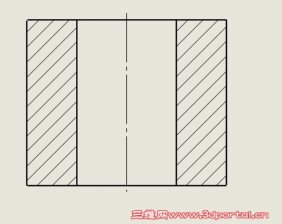

发表于 2012-2-9 12:57:28 | 显示全部楼层 来自: 中国天津
断面.jpg 同意10楼。放置模型时候直接放个圆柱立着的模型,然后插入“断开的剖视图”。
 楼主| 发表于 2012-2-9 13:00:50 | 显示全部楼层 来自: 中国上海
其他的都懂了,就是没看懂断开的剖视图,主视图都没有,断开的剖视图是怎么出来的?2楼和10的兄弟能否给个简单的gif 图片吗

发表于 2012-2-10 14:50:31 | 显示全部楼层 来自: 中国辽宁盘锦
见断开剖视的帮助,写得很明白
