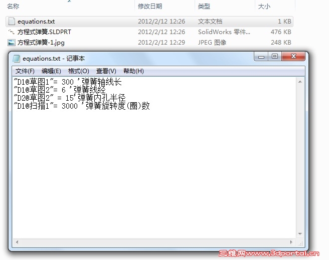

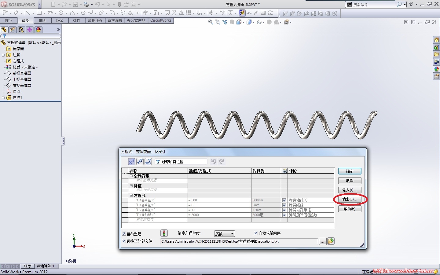

我的试验方法,不知是否正确,错了不要喷, 请各大师指点;
1 _4 u  \0 u' d* v: W$ w. }! j* ]0 E  g8 ]# H3 Y7 V
方程式弹簧制作方式:
0 y0 g9 q, ]' c8 j! k$ w; R1.将每个尺寸,导入方程式列表...
/ j+ k; g( D6 ]) Q2.输出文档equations.txt.. Y$ ?  C- p( y1 c! N% P% m
3.不输出也可以,直接点击零件内的方程式表修改,免去了多个文件跟尾.......0 F2 z9 \9 W3 v/ M7 y7 y
/ q0 f4 }8 ~2 W7 u* p 方程式弹簧-1.jpg / X5 e7 ~. k4 ~' a
1 F6 f" L5 Y2 K6 R1 M! f) h
4.打开输出的equations.txt文档,修改尺寸,击开SW弹簧文件,弹簧数值将会自动"重建模型"., W# e; C$ h! W* y
5.在外再规范表格....
, ^1 r) P, R* B; h; i: R6.注意做拉簧扣时,圆扣尺寸与弹簧直径设为"全等",/ T% ^3 ]- H2 x
7.倒圆角采用方程式驱动为线径x倍数% N3 m" D; _5 L% L& j
8............................................, Q9 ~5 @& e7 f! S; g  L  V
