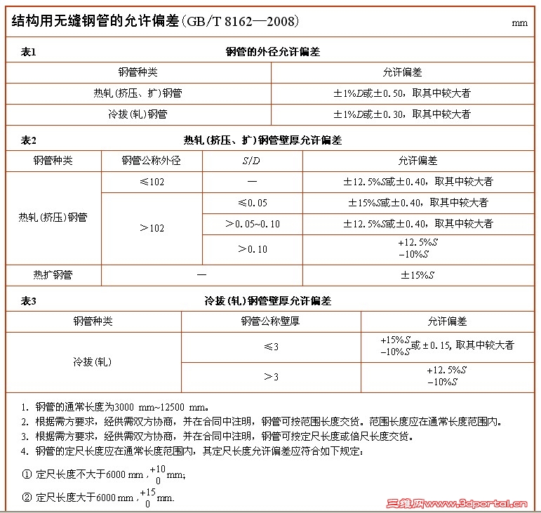

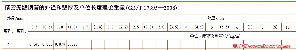

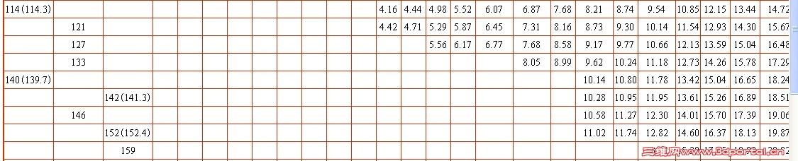

 楼主| 发表于 2012-2-9 12:45:44 | 显示全部楼层 来自: 中国吉林长春
GB17395-2008 无缝钢管尺寸、外形、重量及允许偏差& H$ q9 G) A4 A+ Q
参照的这个标准,查得:
! m' F- M2 D% M$ l/ v
) q) C0 L6 w( {* H6 d/ U8 _' A不锈钢钢管,系列一,外径140mm,壁厚3mm。) S; ^* a: n/ o7 L+ t  {
, ^: e( Z5 g: J! E# N实际上就是:外径140mm,内径134mm。
