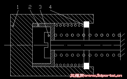

* `! p# L3 ~2 f% o3 W零件1向左运动,零件2不动,挡圈压缩小圈弹簧向左压缩。1 k1 z" |- M5 z) e- Z& J" N
零件1向右运动,顶着零件2左端向右,压缩大圈弹簧。
: C& X; B. ]3 _5 y* F5 X请问这个装配如何约束。
+ F6 B. F/ m2 @就是零件2左右移动,但是会被1、3零件挡住。
发表于 2012-2-9 12:17:56 | 显示全部楼层 来自: 中国广东珠海
用"高级配合"约束距离.......
发表于 2012-2-9 12:44:46 | 显示全部楼层 来自: 中国天津
你这是个打气筒的构造呀,同意2楼,加约束同轴!
