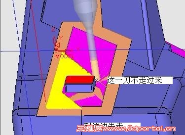

发表于 2012-2-9 14:45:10 | 显示全部楼层 |阅读模式 来自: 中国浙江宁波

- z1 j& s1 g" O6 ^% f+ B* V, C如图

发表于 2012-2-10 11:00:08 | 显示全部楼层 来自: 中国浙江宁波
E要是有随形加工就好了,,,

发表于 2012-2-10 19:27:12 | 显示全部楼层 来自: 中国浙江宁波
我明白楼主的意思,是希望爬面的时候全部朝一个方向前进,就不会经常整刀切容易损刀  。e做不到,不知道其他的软件能不能

发表于 2012-3-5 22:39:49 | 显示全部楼层 来自: 中国福建泉州
把“依最近”改成“依行”就解决问题了
