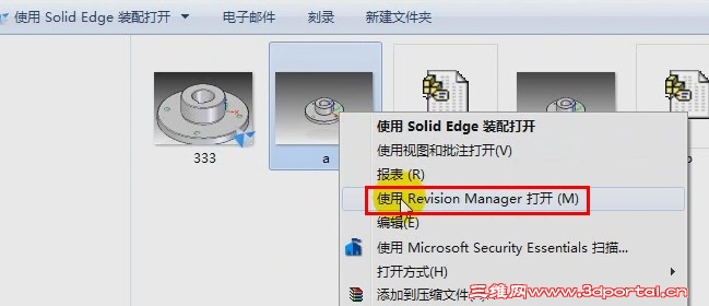

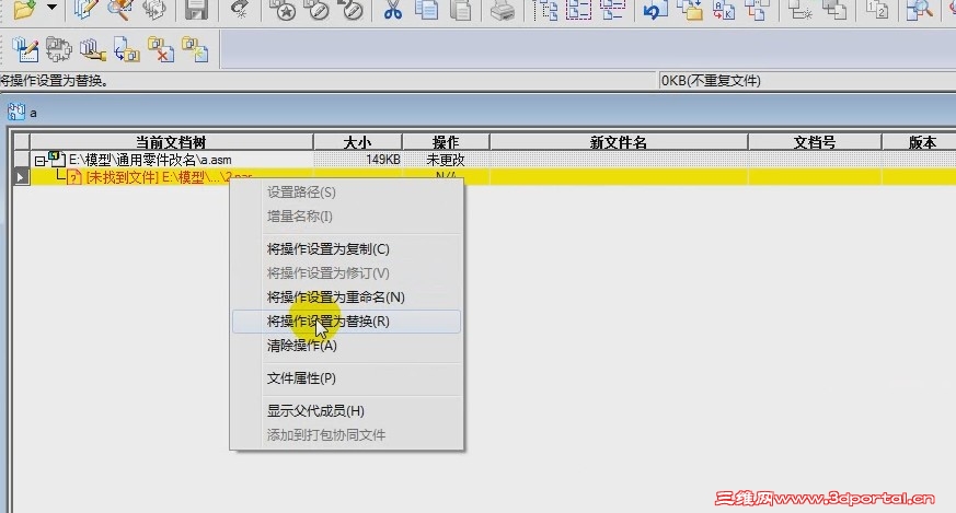

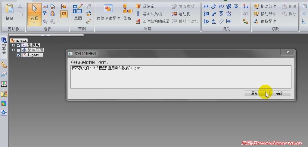

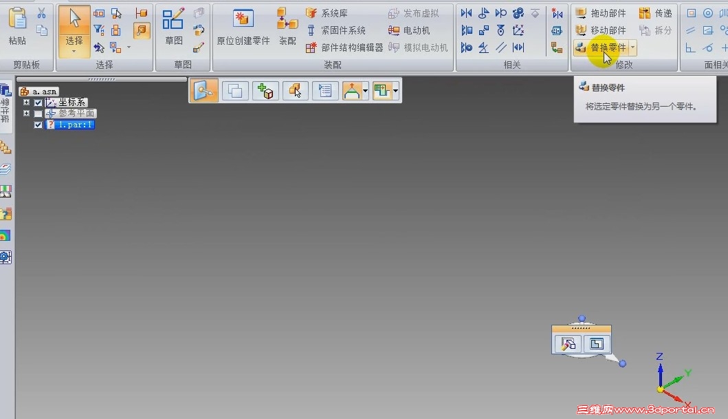

Solid Edge通用零件改名影响装配处理
0 `. q. u! c& D. ]9 S4 d设计零件在设计后期需要改名是很正常的事。' l1 u0 F* P& V, d6 `6 y
若是用到的地方只有一两处还好说,逐一打开装配(也可以用版本管理器逐一打开装配-这个更便捷--都不需要打开Solid Edge程序)来进行替换就行了。$ Q9 i8 |( P' f- `: h" n. `2 ^
要是多处使用就比较麻烦了。但这也是目前已知的比较可行的办法。暂时只好这样来解决问题吧。
8 x% y* I' T$ H: d3 a2 y4 W演示下操作过程
6 }) H$ h0 f) ?3 p5 M 改名.jpg : s  |9 f% r& s0 v9 Z
' D: T8 H. S, ]$ f, ^- W
8 {1 m% g. N" v# f$ `
- R; E- R! D* G. Z1 ]! m8 @" {  w8 |& `
改名2.jpg ! L( d! Z  N9 f! @+ Y9 J) H. c- R
  C* Q; \5 V( y! \
. L/ J. E7 o! H+ H 改名3.jpg
