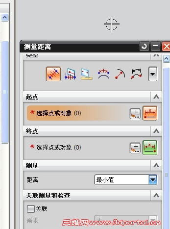

求助,NX7打开命令后怎么能将显示快捷方试设为默认的了?
: z, Y% \# ~1 F+ h; v3 S" m

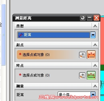

& z, T" \) v* N6 L1 y请高手帮忙,NX7有好多功能中还有子选项,怎么能将显示快捷方式设成默认的了,如图,当我打开“测量”功能时,里面有很多功能,分别测不同的东西,当我一个一个去选下拉菜单,这样好麻烦,我将“显示快捷方式”打开,这样要方便很多,但只能用一次,下次再用到测量,又没在快捷方式上了,有高手知道能将“显示快捷方式”设成默认的吗,就是一打开这个功能,就变成像图片2一样的,有快捷方式的。谢谢了,这个对我很有用,期待高人指点,谢谢……
发表于 2012-2-9 22:01:07 | 显示全部楼层 来自: 中国山东济南
这个设置在对话框中执行一次就可以了,不过这个命令要按“确定”关闭对话框,下次再打开就是上次执行的界面了。8.0版本,7.0没装。
