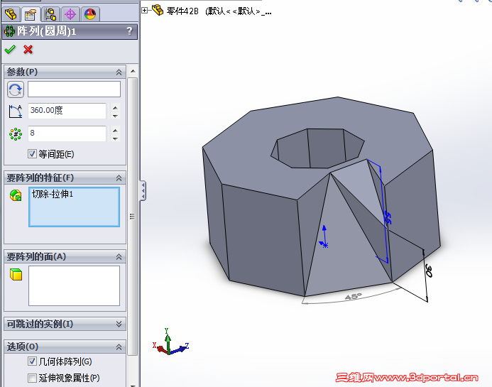

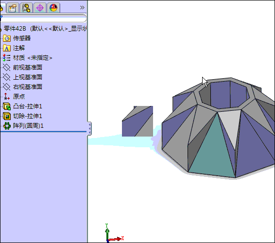

论坛下载 不老shu 的 模型,圆周阵列时候不需要任何 阵列轴 或者其他尺寸,圆周,圆柱面,,,, 如图,,,
, D: d5 M  p% S) m5 v打开模型是没轴的,直接退出就出错。我用的2012 sp0.。

不好意思,不知为何圆周阵列方向参数掉了,其实该参数就是你的贴图中灰色的45度角。

虽然没有直接画轴/圆周线,那个45度角也是变相的圆周路径

个人认为那个45度角路径,是个被驱动的,不适合做圆周阵列!

并非如此,sw是可以选择角度尺寸顶点轴作为基准轴的,要不这个尺寸轴功能就没有存在的意义了, 说到底是bug,,,

SW是允许用角度尺寸作为圆周阵列的方向的,此尺寸也可以是从动尺寸,长期以来一直这样用,从来未出现问题,所以不能称为大BUG。这次因为建模以后调整了一些尺寸和约束,也不知为何丢失了阵列方向角度尺寸,现将改正的模型传上。对改正以后的模型再想做出丢失的效果来,现在我也做不出来了。可见这只是偶然现象。
