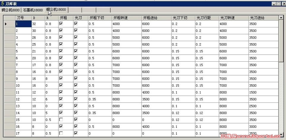

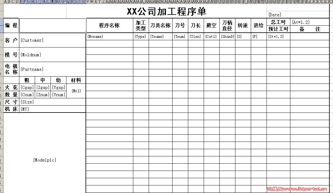

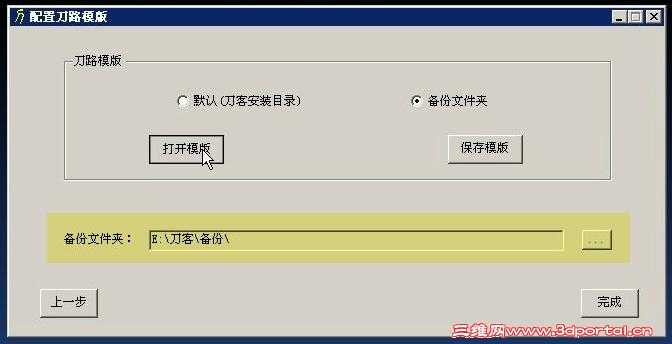

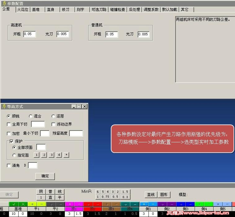

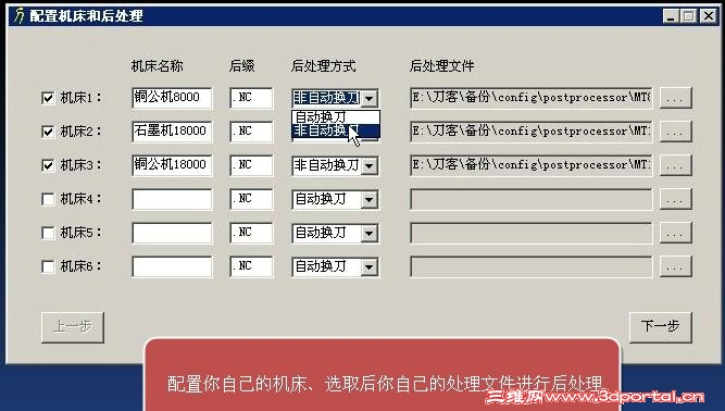

 楼主| 发表于 2012-2-15 17:04:57 | 显示全部楼层 来自: 中国广东深圳
刀客通过设置可以适用于所有机床和加工习惯。 刀客设置PM.JPG ( O+ I! \$ P( }7 P: q7 b
) q6 q: ^. ?1 k. p
+ l9 {) z2 m: V" p  {* V) t6 t4 V 刀客设置PM2.JPG + N3 E. Z$ f) ^: b0 A
8 x% o9 b6 s2 A7 |- _; v
& W( w$ @& ^- O4 b: y
4 h1 z) v: _1 @& G- m2 p- R- m. s8 ^
' Q) Z8 J5 p: C$ v' o" u
9 y1 R2 k5 E" @9 n
- ?1 P/ V+ M% z" j2 I 刀客设置PM5.JPG
