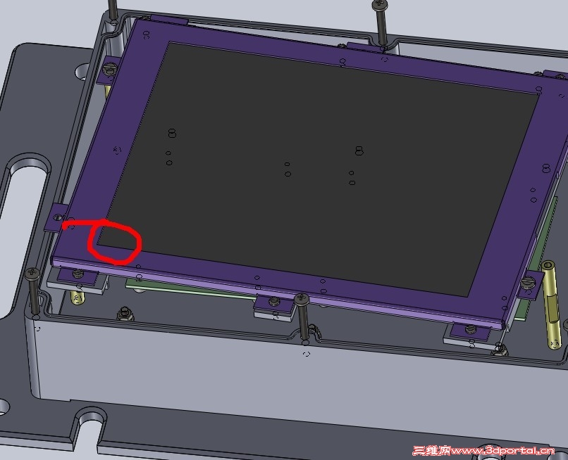

如图
, o$ Z& s2 i7 N2 }  y1 ^ 22.jpg ) b/ {8 l$ X2 x
; O5 K8 @7 B3 g! F7 `6 W
3 l9 Z2 e  \- O" H
画玩之后审批图纸时工艺大哥说要在框里加个减震垫,我了个去这下我就麻烦了,装配图画完再插如新的零件,那原来的约束关系全部乱的套了,只能删的重画吗?

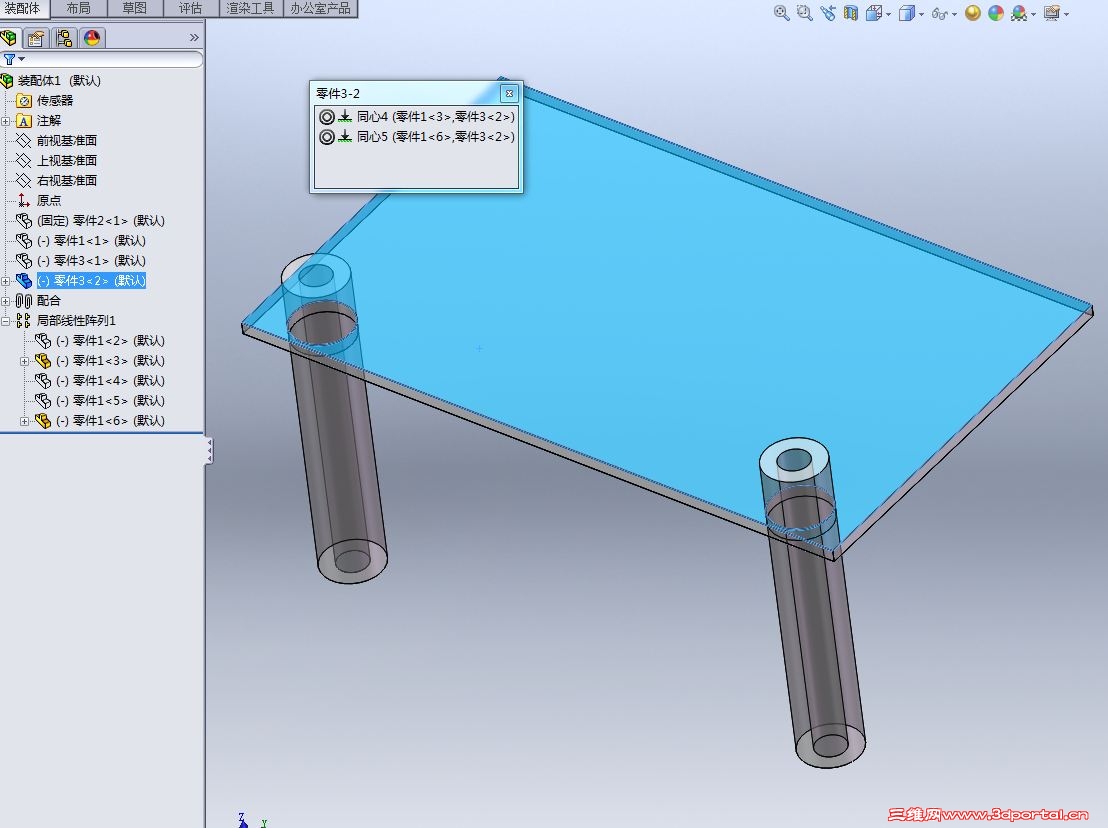

我后来找了下问题,并不是我约束有问题。大家可以试试,是阵列(镜像)后的零件与新零件装配时,出现这样。 也就是说阵列后得到的零件,并不是真正的强约束,而是虚约束。 只有用原来的父文件与新插入的零件约束时才不会出现问题。 & O% i. S% e8 `8 I
     我的理解是这样。

& o/ F7 \4 d# h5 r! q& i$ D& ^SW,有的版本,具体不记得,镜像后会丢失约束。如你所说的,要重新定位。
* d& V# Z3 a) ?0 q5 n/ U: m+ lSW2012SP2.0 还没有发现你说的情况。" S1 z% D" x. a% j2 y4 U' {
