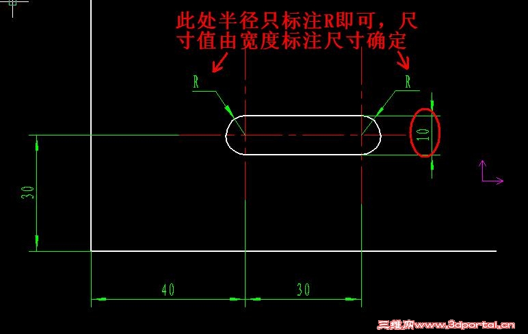

发表于 2012-2-10 13:32:44 | 显示全部楼层 |阅读模式 来自: 中国河南郑州
本帖最后由 feiya0212 于 2012-2-10 13:34 编辑 ) d& I- r3 z3 q
9 B# B/ p7 k$ A# QRT,7 |  }: K6 X( Y$ R' \% C
我需要在板上开一个长圆孔,现在要确定长圆孔的位置,
/ S' V  ?1 [- _6 u! V那么我该怎么标注呢,
+ h( x/ n4 G6 c& J0 W9 C是从长圆孔的中心拉尺寸线,还是从两个半圆的圆心或者边拉尺寸线,谢谢!!!/ V2 x: m2 {7 I  w7 H- r0 ^/ L
: s# }3 p4 D3 g0 b% d' s5 y* j另外,两头半圆的位置还需要有十字形的中心线吗?

 楼主| 发表于 2012-2-14 09:13:04 | 显示全部楼层 来自: 中国河南郑州
建议楼主将图纸附上,图纸交流更为准确。
8 d" B, W1 i7 W$ Vwakang 发表于 2012-2-11 10:46 http://www.3dportal.cn/discuz/images/common/back.gif
& v: T8 A# @2 T# r4 H* C. m/ G' U
" W- t0 y9 K' A7 H 长圆孔标注.jpg , e0 d: b" _/ ]$ J
/ c5 @2 Z. H# z: f
原来主题帖发表5000分钟后就不能编辑了啊,
" g' r8 I. I% b' x" T! I. `. P可我记得没发表了那么长时间啊,纳闷。、、、
% P% H- j/ A/ C' [9 o0 w* M( g: _2 D# D1 e& `" M$ p6 q( G! E
如图所示,大家看图啦。

发表于 2012-2-24 13:09:14 | 显示全部楼层 来自: 中国天津
在我们的图纸上这个用坐标标注。
发表于 2012-2-24 13:47:28 | 显示全部楼层 来自: 中国山东青岛
我们都是采用10l的标注方式
发表于 2012-2-25 10:35:22 | 显示全部楼层 来自: 中国浙江宁波
按照楼主的要求,大概的示意图画了一下,具体见贴图,请参考!
天际孤帆 + 3 鼓励交流
发表于 2012-2-25 19:39:23 | 显示全部楼层 来自: 中国四川成都
应按楼主所贴图的方案5标注尺寸,同时在圆弧上标出半径,如楼上贴图所示。
发表于 2012-2-25 21:40:24 | 显示全部楼层 来自: 中国江苏苏州
应该看它是做什么用的,要是和其它部品配合用,那就要考虑装配的基准统一原则了。
发表于 2012-2-27 13:41:27 | 显示全部楼层 来自: 中国北京
应该都可以标的吧。不过也要考虑,别人是否看得懂?
