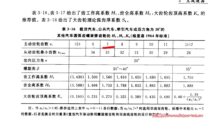

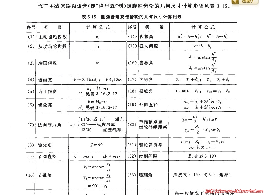

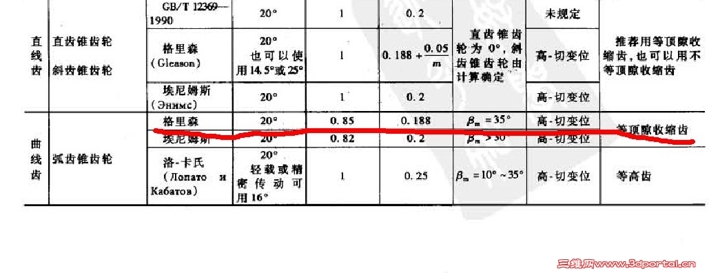

我的意思是就是主动齿轮为7的装载机驱动桥主减速器螺旋锥齿轮,按图3的计算公式计算得出结果,但是在SolidWorks的齿轮插件中的齿顶高系数为0.85,顶隙系数为0.188.与自己计算的顶隙系数0.173不一致,因此不能直接建模,希望有着方面经验的高手指点!
