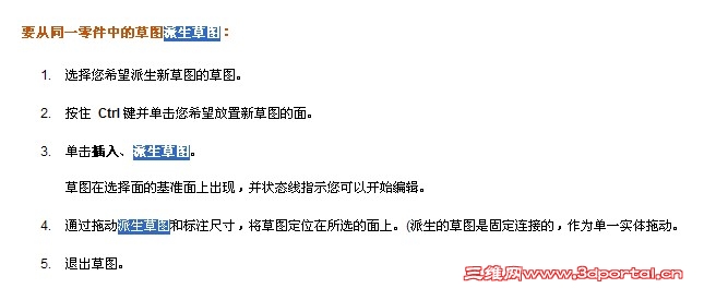

发表于 2012-4-7 16:10:26 | 显示全部楼层 来自: 中国山东青岛
本帖最后由 SW0605 于 2012-4-7 16:12 编辑 6 _5 f; H' y4 v% b; e* U5 r
' O- g4 z% b( ?& H9 C2 h4 z- u你说的太笼统了,不知道你的意思,建议上截图。% d; X" x% D; ^4 O& r% {6 L
如果你是在不同面上复制粘贴的话,建议你按看派生草图
