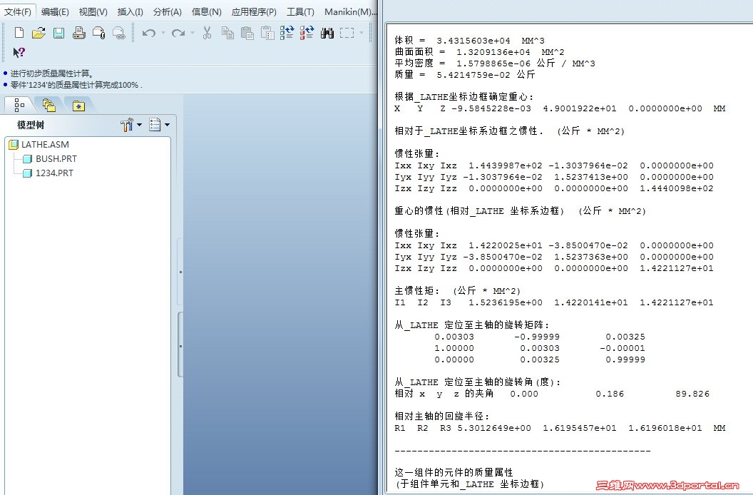

在用pro/e中mechanica分析的时候,加离心载荷时候只加角速度,离心力应该和质量、角速度、回转半径有关,是不是默认模型的质量,那回转半径呢?新手对这些不太了解,望高手能帮忙解释一下,不甚感激!

你输入密度参数后,pro/e自动计算出转动惯量。

2# tangcarlos3d 谢谢,那回转半径呢?

1 w$ u" J7 ~0 G回转半径是根据转动惯量计算得到的,proe自己可计算(实际上有角加速度和转动惯量就不再需要回转半径了)。

4# tangcarlos3d 谢谢您,我还是没能听明白,我的是匀速圆周运动,离心力是质量乘以角速度平方乘以回转半径,密度参数是不是在材料里输入的?您有没有这方面的资料给点呢,谢谢

密度参数是在文件-属性-材料-质量属性里输入的(WF5.0)。

6# tangcarlos3d 谢谢您,我的是3.0,在那里是在材料属性里的。
