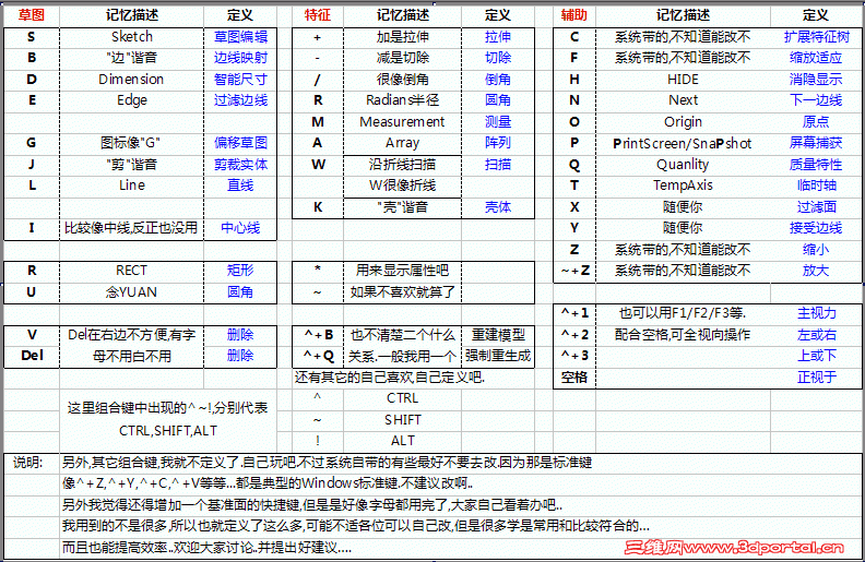

[img]其实有很多啊...以前自己修改并整理的..我专门用的请看.
( x2 \! y+ ^! W. ?当然后来又有轻微修改,现在用的有所不同..无碍..9 P1 h  E% J3 d; ^8 z: D2 D" p
. O4 {0 [9 L2 K' x" i/ M( b Solidworks快捷键定义.gif
0 A( r" }+ Y. R0 s2 d( @3 D$ e" Z$ X: b/ z
! _5 y  _* h- d$ G: Z' I% p
大体上你可以照着自己修改,总之自己用的舒服和记着简单就可以了..
% E, u% b+ A3 b' i当然设置完成后不忘用solidworks工具,复制设定向导备份一下完成的设置,/ _' J7 M/ o% Z  L) u) F! j5 `
下次到其它电脑或地方.导入就行了.方便的说...
