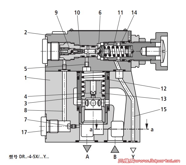

先导式减压阀主阀芯中间节流孔,见图中4。这个节流孔具体作用是什么?加上去有什么好处呢
发表于 2012-2-11 09:39:51 | 显示全部楼层 来自: 中国广东东莞
是使出油口A的压力通过节流孔4、孔5与先导阀6上的弹簧压力平衡,从而保证压力稳定。
发表于 2012-2-11 13:23:43 | 显示全部楼层 来自: 中国吉林四平
在主阀芯上下油腔产生压力差。使主阀芯上下移动,保持压力平衡,减压阀正常工作。没有这个阻尼孔减压阀无法正常工作,失去减压作用。
参与人数 1三维币 +1 收起 理由
自流井 + 1 技术讨论
发表于 2012-2-11 17:31:43 | 显示全部楼层 来自: 中国重庆
差压的节流孔,减压阀及溢流阀都必需

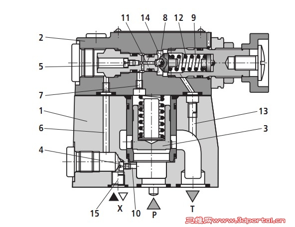

4# 自流井 必需么?请看下图
" X0 R9 e, C: x3 I# Y 先导式溢流阀.jpg % `& ]1 V3 T# G7 t
这是一个溢流阀,此阀主阀芯中间无阻尼孔。

' g! {/ b) h4 |; _+ p$ W& x" u3 m主阀芯上下油腔产生压力差靠阻尼孔7和10就可以了,阻尼孔4不是必须的。只是不晓得力士乐的具体用意是什么?
 楼主| 发表于 2012-2-11 20:38:13 | 显示全部楼层 来自: 中国广东广州
用过插装阀的都晓得,普通先导式溢流阀、减压阀的的主阀芯就相当于插装式溢流阀、减压阀的插件,插件就有自带阻尼孔与不带阻尼孔两种。因此说明普通先导式溢流阀、减压阀的的主阀芯中间的阻尼孔带与不带都可,只是带阻尼孔一定有它的用意,盼高手解答!
发表于 2012-2-11 23:19:28 | 显示全部楼层 来自: 中国北京
当系统压力达到先导溢流弹簧设定压力时,压力通过7和10后泄压,在此流动过程中与主阀腔形成压差,致使阀芯上移(关闭),在阀芯上移的过程中,阀芯有阻尼比无阻尼要稳定些(没有也可以)。 1# lcjppplll

8# liangchunlin 动态阻尼作用(即提高减压阀压力稳定性),这个阻尼孔记忆中应该加在5处
 楼主| 发表于 2012-2-12 19:02:17 | 显示全部楼层 来自: 中国广东广州
8# liangchunlin 您的解释我能接受,能再具体一些就更好了

第一个图5中增加阻尼孔,才能降低压力超调量。不晓得阻尼孔4的具体作用,猜测也是用来降低超调的

第一张图所示的减压阀起减压作用的阻尼孔 应该是阀芯上的阻尼孔4,阻尼孔7的作用应该是防止导阀芯震动,起消噪的作用。
发表于 2012-2-13 11:30:19 | 显示全部楼层 来自: 中国上海
感觉这个东西和阻尼孔7之间的关系,类似于溢流阀和安全阀的关系,应该是起保护作用的,防止主阀芯上下腔压力差过大
发表于 2012-2-14 19:29:22 | 显示全部楼层 来自: 中国吉林四平
阀芯上的那个阻尼孔有减震的作用,提高减压阀的稳定性,降低减压时压力的波动,也就是溢流阀中的超调现象。个人理解。

; ~0 M5 K% X* s7 H- K三级同心结构阻尼孔是在阀芯上(滑动活塞上),阻尼孔在侧面的结构似乎没有阀芯上有阻尼孔的稳定性好。
