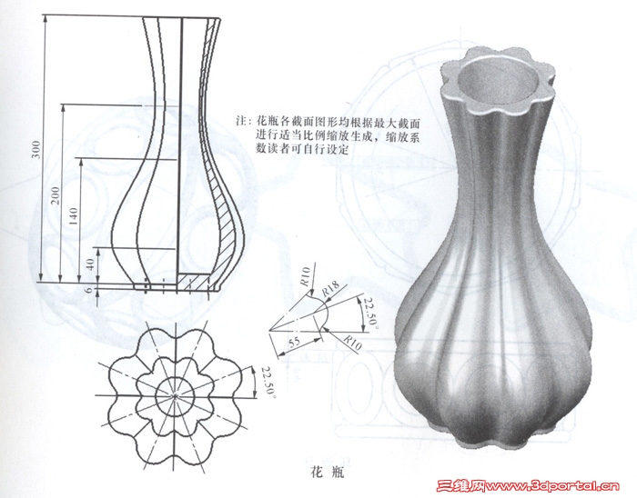

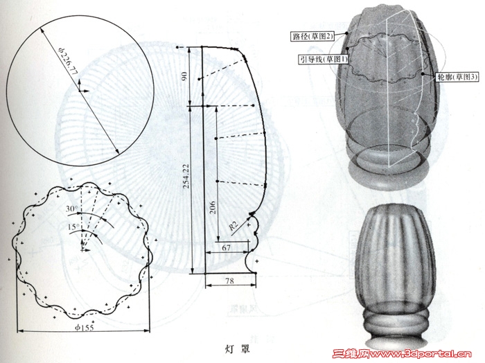

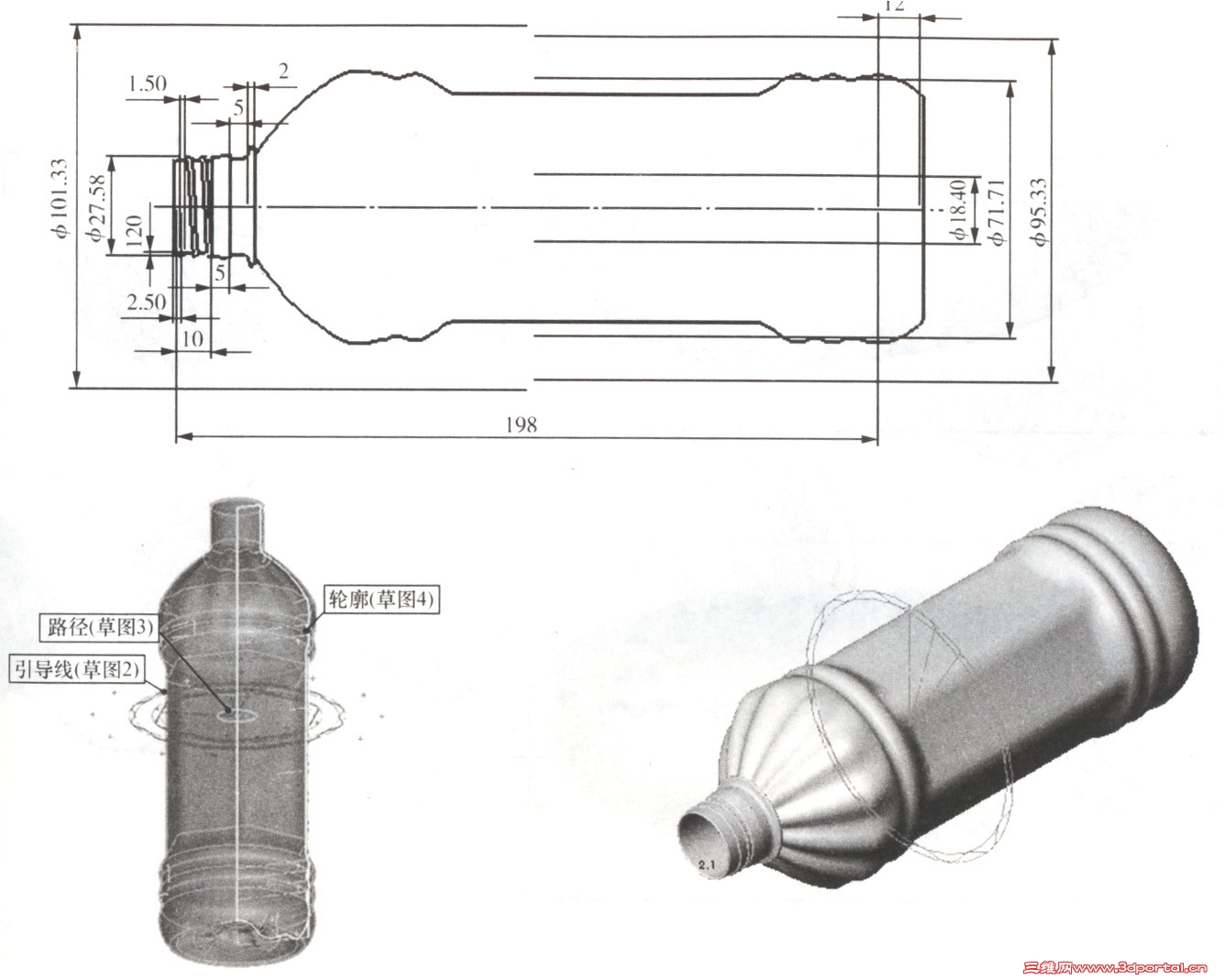

要用到什么命令呢?寻求各位帮忙绘制图档,谢谢了
唐依依 + 5 鼓励会员交流

( ^! ~/ I+ n5 E: z' u! o用第一、二图要用变截面扫描画;第三个图要用bend命令画。

三个好像用 VSS 会更省心,,
 楼主| 发表于 2012-2-11 18:04:23 | 显示全部楼层 来自: 中国河北

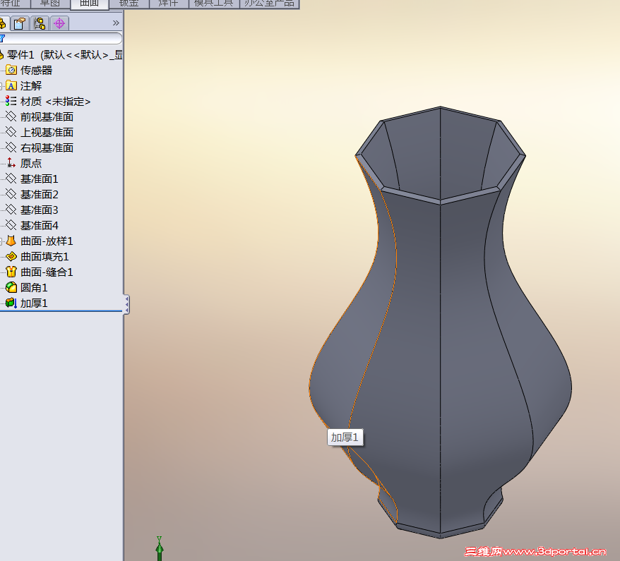

2# tangcarlos3d ) K4 V7 j5 u! R& k0 z+ @6 P
我见sw里画第二个图是用扫描画的呢
发表于 2012-2-11 20:16:42 | 显示全部楼层 来自: 中国广东东莞
2# tangcarlos3d
" ]' d1 q$ a& G2 O$ \$ o# I我见sw里画第二个图是用扫描画的呢
) {( m' F' `$ r- P8 h% Cxiangmengsuifen 发表于 2012-2-11 18:04 http://www.3dportal.cn/discuz/images/common/back.gif
6 |' O% ~% ^4 B* g! c! X
8 b) u' p+ k# a3 X
变截面扫描画也是扫描,比普通扫描要高级。对截面的形状、大小控制更灵活,普通扫描截面不能改变。

1,2图可以用变截面扫描,第三个应该是用混合吧' w! K" z8 u' Z4 v. O
求助楼上高人第三个图变截面扫描的画法

破衣最擅长的就是画这样的东西......(可变扫描)

感觉solidworks也可以,都是放样。

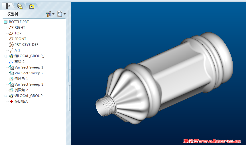

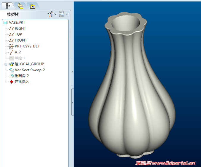

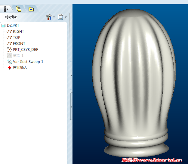

发表于 2012-2-20 21:58:22 | 显示全部楼层 来自: 中国广东东莞
都是光说不练, 抽空做了下,尺寸随意的, 希望对你有所启发。5.0 part。

扫描,可变截面扫描
& g5 M0 l" O- p$ I" R5 x/ d可以参考手型把手,变半径的360°扫描
