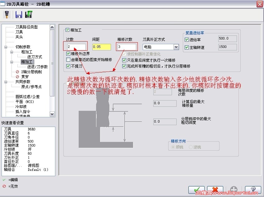

求助路过不买版主 MCX6中精修次数是什么意思 试了试 没有效果 : E* Y5 I# X; t6 ?
+ b& m% v* P" U0 P  U
详见图 http://www.3dportal.cn/discuz/border=0

此精修次数 实际是指最终深度处循环次数。
发表于 2012-2-11 11:42:02 | 显示全部楼层 来自: 中国广东东莞
本帖最后由 yuanmeto 于 2012-2-11 11:43 编辑 1 L) g1 ?8 G6 U6 O! K
! d. A. k+ u' G& c版主说的大概也清楚了吧.我上个图给你解释解释看看 正如你的参数一样.光边一次,循环十次.你模拟时数数就自然明白了....& u9 M' a9 |& B$ E  J
