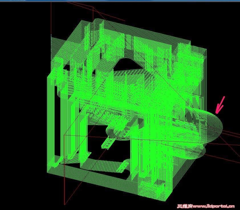

[已答复] 这个加工坐标系怎么弄不明白啊???
发表于 2012-2-11 10:43:44 | 显示全部楼层 |阅读模式 来自: 中国山东

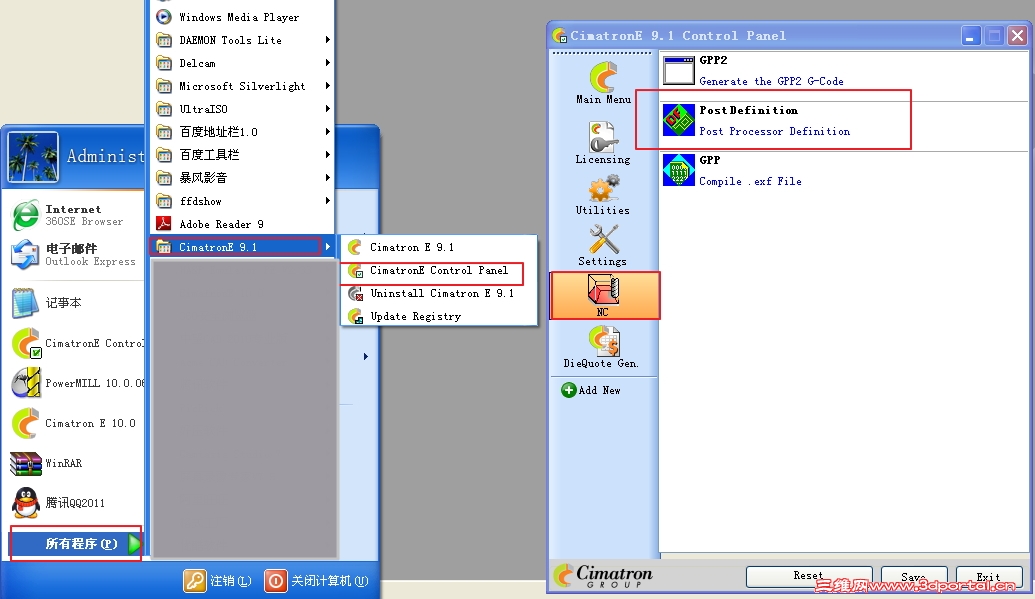

楼主是用哪个后置处理,PGG2可以自选输出坐标系

# n$ U- O6 [2 e) c9 P" {& r3 Q$ F4 Z! P不怕你笑话,我都不知道PGG2是什么东西,干什么的??干了这么些年活就用普通的后处理!PGG2在哪设置啊?我用的就是NC或者NCD的后处理!能简单的给个截图看看怎么设置吗?谢谢!
发表于 2012-2-11 16:30:33 | 显示全部楼层 来自: 中国重庆
http://www.3dportal.cn/discuz/vi ... &extra=page%3D1
$ p- p3 ^3 g1 S7 v2 H照这个帖子里面的方法编辑一下后处理就可以了

老师不怕你笑话。怎么运行cimatronE 9.0 Control panel?这个命令在什么位置?能截个图片看看嘛?谢谢

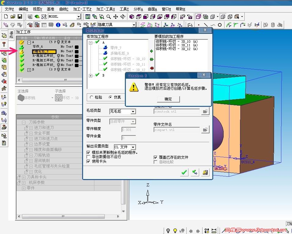

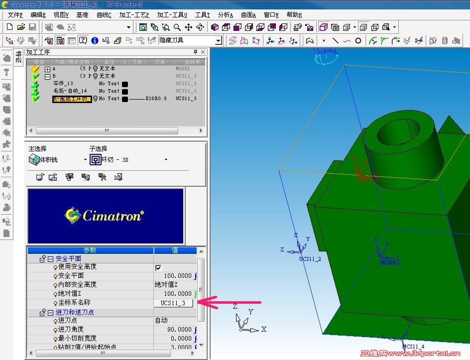

这个软件好像有bug一样,只能选择一次,第二个程式就不能选择了,只能先选择坐标系,再加工

发表于 2012-2-11 18:04:49 | 显示全部楼层 来自: 中国浙江绍兴
按下图操作:5 Y+ f8 O  \/ u* n
