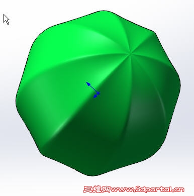

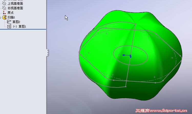

发表于 2012-2-14 12:17:42 | 显示全部楼层 来自: 中国浙江金华
没有用样条曲线,用的是圆,扫出。2012版
- m- q8 M8 k' x0 V9 T, k' @) ~# }gld123 发表于 2012-2-14 11:43 http://www.3dportal.cn/discuz/images/common/back.gif
: I. S" Q8 [  d- Z3 Y0 P
只要约束了轮廓草图的竖线长度,保证在扫描时竖线长度不变,并把圆弧的圆心与竖线的约束关系去掉,使圆弧在随引导线变化时不影响竖线长度,是可以扫出的。

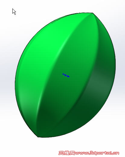

发表于 2012-2-14 12:22:56 | 显示全部楼层 来自: 中国河北廊坊
+ g( K' l3 a/ P% }
