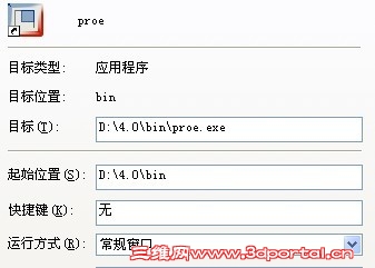

大哥,现在我的问题越来越多了。 首先,我以前桌面的proe启动键不知道怎么丢了,现在的是从文件bin里调出来的算不算启动目录了,我也不知道启动目录在哪了,我给你个图看看这个是不是启动目录。还有就是启动目录跟安装目录怎么区分,难道启动的proe不是从安装的目录里启动的吗?   其次工程图设置文件里的projection_type选项,设为first_angle保存到启动目录后,以前那个默认的third_angle文件我上哪把它删掉。  还有个问题是关于单位的问题,制图文件里尺寸单位、文字单位都是英制的,教程里说如果想每次打开proe制图都是公制单位,要在选项里查找到drawing_setup_filew选项,点浏览找到CNS_China.dtl文件,可我找不到这文件, 不知道这个中文单位文件是自己另外做的还是软件安装好后就有的,可我就是搜索不到。

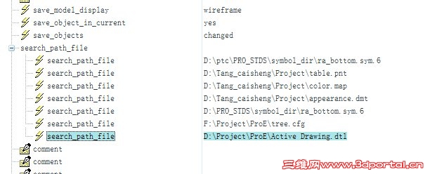

发表于 2012-2-13 18:00:23 | 显示全部楼层 来自: 中国广东东莞
1. 你的D:\4.0\bin既可以说是启动目录又可以说不是启动目录。是启动目录是因为你可以从这里启动pro/e;说不是启动目录书一般将启动目录与程序目录要分开。如我就将启动目录设置为D:\project,并且所有的配置文件都放在它的下面。在:\project下再根据不同的客服建不同的子目录。
/ y& v4 B$ Y# a$ W2. 默认的third_angle选项你不用删它,变成first_angle保存后它就没了。6 ]( e6 p! l# ^! {9 j" ?* K
3. 如果想每次打开proe制图都是公制单位。则要选公制模版part文件为默认的设计文件。在configure里将template_solidpart设置成\templates\mmns_part_solid.prt存盘即可。dtl文件只管drawing,不管模型文件。
* A  f6 }# i4 \; O  V/ ~# ]& S附图是我的配置截图,供参考。
