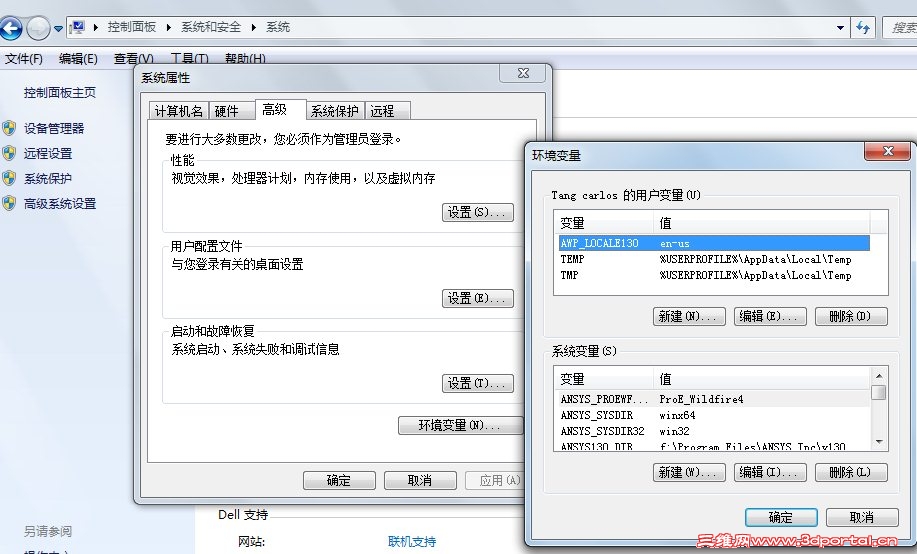

大家帮忙解决下cadenas partsolutions v8导出proe零件的问题:
) R4 H7 O3 p$ ^- e7 Z& ]can't register the connection with the name sever.If the environment vairable PRO_COMM_MSG_EXE is not set,
发表于 2012-2-12 21:58:29 | 显示全部楼层 来自: 中国广东东莞
控制面板\系统和安全\系统\高级系统设置\系统属性\高级\环境变量(WIN7) 设环境变量:PRO_COMM_MSG_EXE 后试试。1 |$ z) k$ @5 r5 r0 S: T" H
见附图。
 楼主| 发表于 2012-2-13 13:07:35 | 显示全部楼层 来自: 中国江苏苏州
谢谢,环境变量试过了,也不行,还是找不到PRO_COMM_MSG_EXE

misumi的光盘中可以点击”输出“菜单中的输出成文件选项,选择一个中性格式,保存后通过proE打开即可。

在系统变量新建(PRO_COMM_MSG_EXE)试下!
发表于 2012-9-13 13:44:17 | 显示全部楼层 来自: 中国浙江宁波
选择一个中性格式,用proE打开
