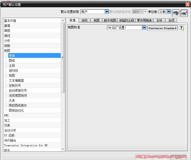

[求助] NX8.0制图在用户默认设置里面怎么设置字体,箭头什么的?
发表于 2012-2-11 19:47:33 | 显示全部楼层 |阅读模式 来自: 中国山东潍坊
之前的版本会设置,8.0就不会了,还请高手解答!

发表于 2012-2-22 10:37:08 | 显示全部楼层 来自: 中国北京
8.0的用户设置是哪个命令?高手截图看看!
