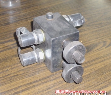

11.jpg 请大家帮忙看下这个阀的型号及生产厂家,  该阀大概应用工况:把油液一分二,类似分流集流阀的功能,但是使用压力到70MPa ,请知道的同行提供下资料,谢谢

据客户说的 是用来控制两个油缸同步的,但是标牌拿掉了 看不出型号
发表于 2012-2-13 22:39:43 | 显示全部楼层 来自: 中国四川成都
这应该是个非标件。一进两出的油路,再用两只针阀做节流阀用来调速。一个工艺孔还是用内六角螺钉当堵塞,标准件不应该这样。
发表于 2012-2-14 08:21:55 | 显示全部楼层 来自: 中国浙江杭州
阀块+插装阀么,唬人的,你把它拆开看看结构再找到插芯的型号就OK了
 楼主| 发表于 2012-2-14 09:42:53 | 显示全部楼层 来自: 中国浙江宁波
好的 谢谢 我找找看,  请问国内哪些插装阀厂家可以生产这种节流阀呢?

您好, 如果您那有知道有能生产这个插装式针阀的厂家可以提供下吗?我网上找了下,都是管式阀。谢谢

4 n/ q) [. _& w3 @# k& r  X宁波海宏、宁波克泰,进口的IH,hydraforce,SUN等都生产的,但具体尺寸不尽相同
