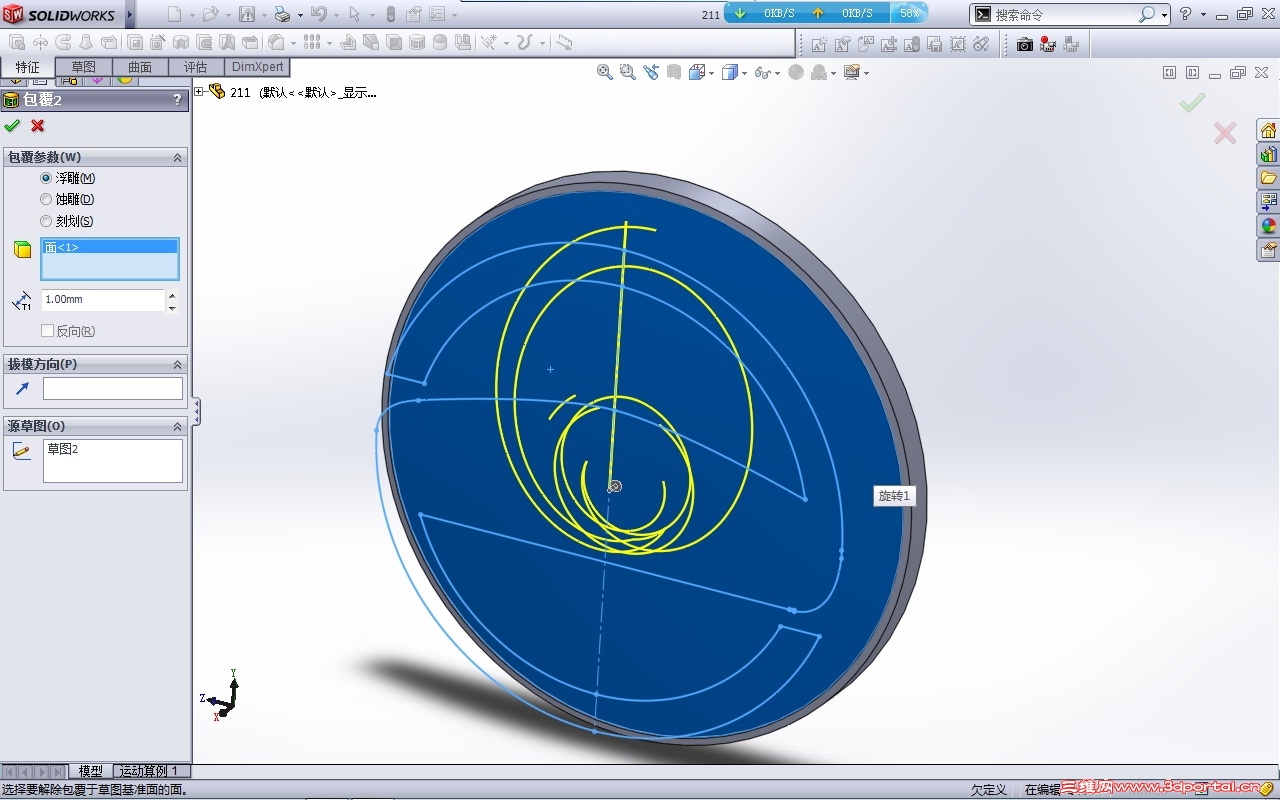

求助 球面上包裹 就是裹不上  第一次裹  请教

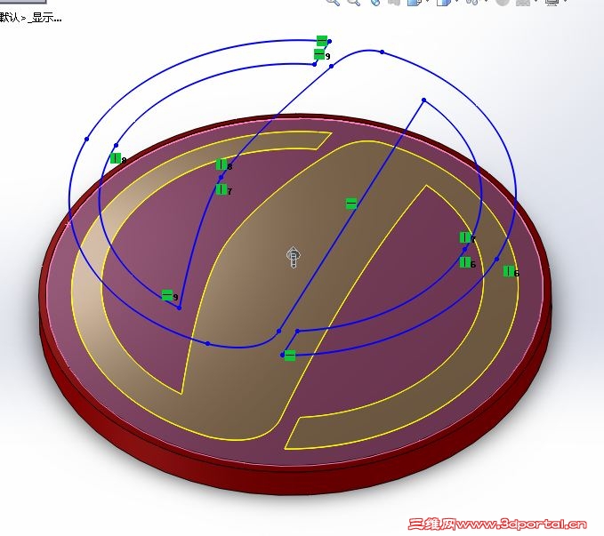

楼主;是否一定要用"样条曲钱"画吗? 包裹到球面是有问题的,线已乱!0 f5 A; u  B0 f

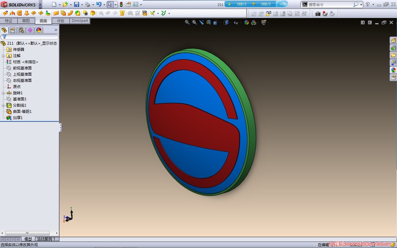

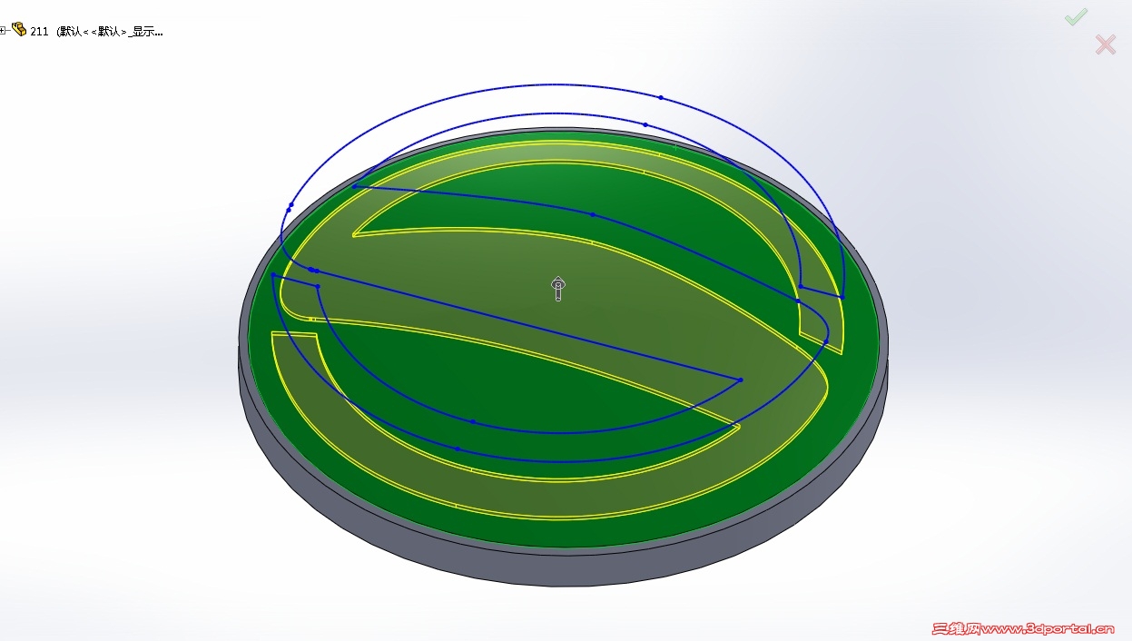

+ L2 g& p8 z2 o3 O1 D1 S) W可以用"分割线/投影"来做......

用“椭圆”代替“圆”做草图,旋转做球面。再包覆。
 楼主| 发表于 2012-2-11 22:13:58 | 显示全部楼层 来自: 中国上海
试试椭圆,,

 楼主| 发表于 2012-2-11 22:44:13 | 显示全部楼层 来自: 中国上海
ok了  感谢fsjt

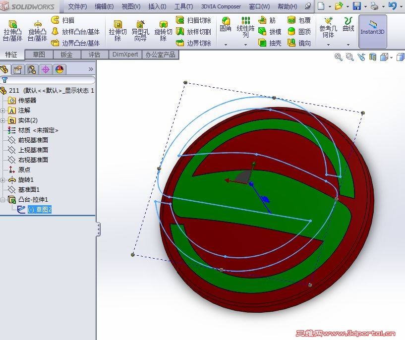

) G3 R: `$ i& S- o  h+ Y- e( {4 i# c
5 B$ y6 @" V% R  T
 楼主| 发表于 2012-2-12 22:47:50 | 显示全部楼层 来自: 中国上海
拉伸部分 要垂直 弧面

条条大路通罗马: H9 h5 Q! [7 y" E
211.jpg % r  i5 c( L  k0 M# y/ c% {* p* l1 K: @
