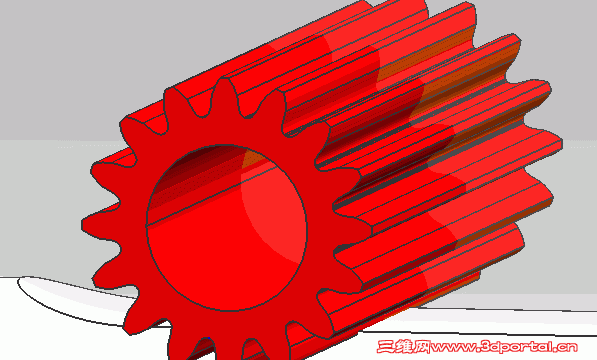

[求助] 怎么计算这个齿轮的m
发表于 2012-2-11 22:17:23 | 显示全部楼层 |阅读模式 来自: 中国江苏常州
本帖最后由 寒风不冷 于 2012-2-12 18:44 编辑 1 v4 }& G+ x+ s) p% y  N* B
6 H3 q% V) T/ u; s9 k4 h* D
2.gif 只有无参模型,这是客户提供的,我们要提供一个和之相啮合的齿条,怎么求教齿条的m,压缩包里有模型。[local]4[/local] cl.rar (94.44 KB, 下载次数: 2)
发表于 2012-2-12 22:55:54 | 显示全部楼层 来自: 中国广东东莞
如果是标准齿轮则根据dw=Z(m+2)计算出模数m来。式中dw是齿轮的齿顶圆直径,Z是齿数。如测的结果有差异,就有可能有变位。

查设计手册,根据公式算出模数 在设计齿条。

将齿根圆、齿顶圆测量出来,再数数齿数,可推算出来
 楼主| 发表于 2012-2-13 19:01:27 | 显示全部楼层 来自: 中国江苏常州
我算的m是0.5。谢谢大家
