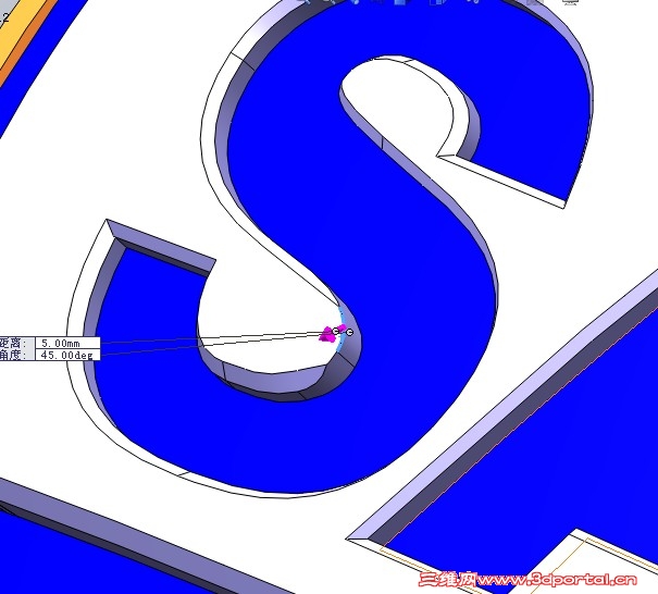

[求助] 字母挖槽 为什么部分 无法倒角?

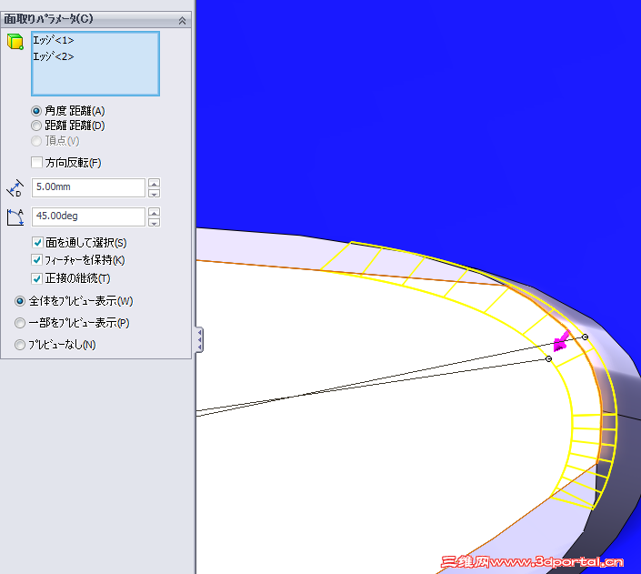

5 n$ @: y9 A& ?3 [/ I; M完全可以的。。按照你的文件,只要選擇沒有倒角的那條邊就可以了。。如圖:: g3 w- O  A1 S; D; [8 M1 j
/ e; J' R& ^" t6 P$ ?) _ Screenshot on 2.12.2012 at 3.38.png 1 V6 X+ U- M# V3 C7 F( n
7 z* c9 O  V$ R0 n6 I; h3 B選擇沒有倒角的兩條邊。。。
  D" y; _' d( o/ m( C, G' c/ J; ^# ]: y5 G6 P  @+ S9 n& z+ E

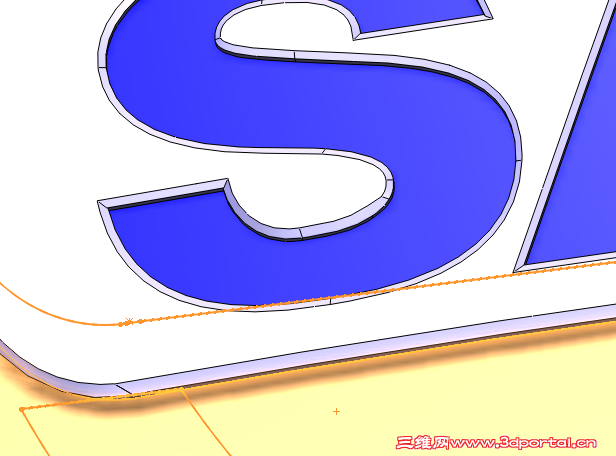

效果如下:
+ ?  _% G/ w; a* T/ N. H, A
! Z0 @; i  c7 d: @4 f Screenshot on 2.12.2012 at 3.37.png
5 i  K# W0 N* ^; T$ N7 `3 i% m1 F: e' R
, s5 z2 B+ a6 g) v, H, N以上

 楼主| 发表于 2012-2-12 17:01:45 | 显示全部楼层 来自: 中国上海
新建倒角  点了好几次  没点到  提示错误。。。
