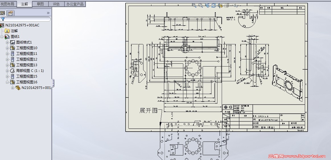

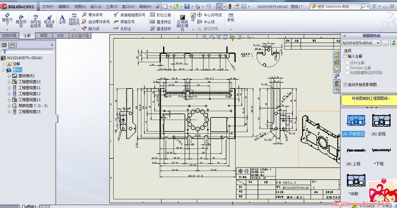

          本人在使用SW做钣金的过程中,需要将出好的工程图转化成DWG格式以方便车间机床编程加工使用。

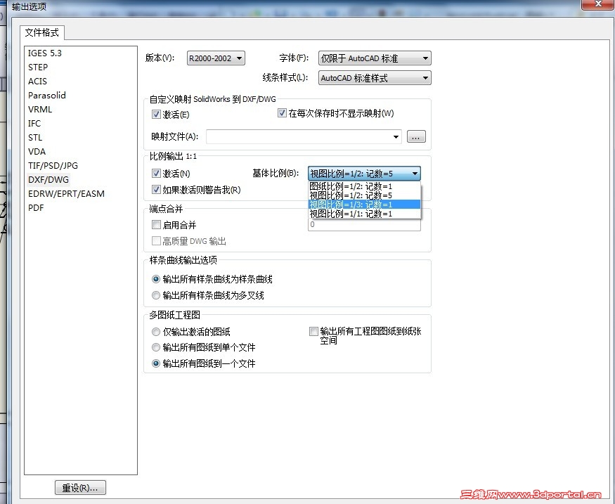

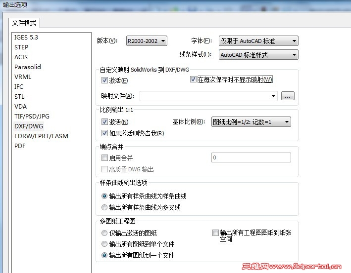

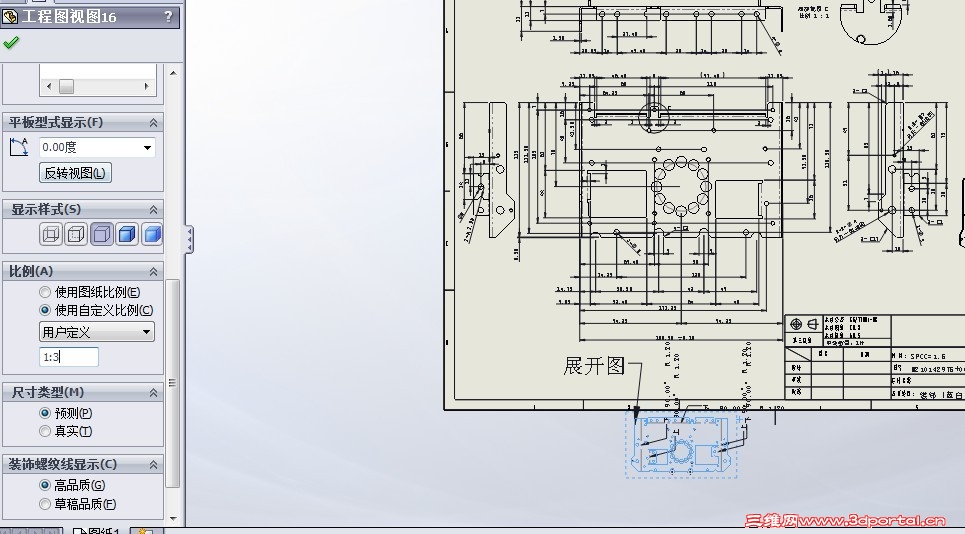

) ~& `$ D# ~" P          由于工作量大的关系所以在论坛学习了如何使用一键宏转化DWG,但是在实际使用过程中发现在钣金展开图时,有时候展开图按图纸默认比例输出时太大(或者过小),就需要将展开图比例自定义为合适比例, 不过这样一来即使是在设置中激活图纸比例1:1输出(由于输出的比例和图纸默认比例有差异),最终使用一键宏转化DWG格式后,转出的DWG格式展开图会出现不是1:1输出。
/ w8 w9 q, ?, h9 p          希望有高手可以有办法可以帮忙解决!非常感谢!

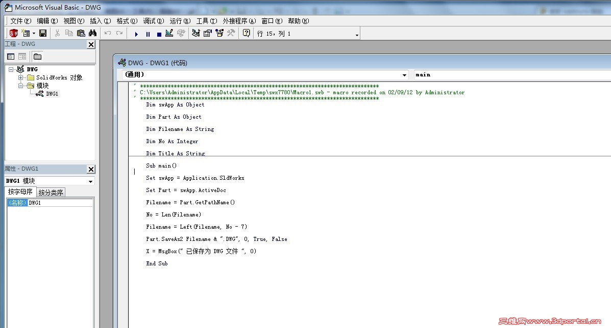

, V; R8 O- }4 P感谢hongwei_1987jp的支持,不过你的方案不是很适合我(因为出的工程图原图里有展开图里需要用到的折弯尺寸和孔位要求)。
5 B2 V) {5 ~0 g9 s/ X6 U1 n  S其实我发现其实在转换时,图纸基本比例中是可以选择到的,希望有懂宏的朋友能帮忙在一键转换DWG的宏里增加代码实现让转换时以平面展开图的比例为基准转换。以下附上我的一键转换DWG的宏,谢谢论坛的朋友们帮忙解决。

楼主,请务必不要激活1:1输出。。。。
' {2 i4 |6 m; H6 o在cad里复制图形后黏贴到新dwg文件中尺寸会出问题,,大问题。。。。
3 F6 l2 o4 a$ q. Y+ C) z
发表于 2015-7-22 15:31:53 | 显示全部楼层 来自: 中国广东广州
图纸中存在不同比例的视图时,你如何做到全部视图转存时都1:,这是做不到的,除非你整张图纸中只有一种比例!此时激活1:1出图,即可做到!至于一键宏,可想而知了!
