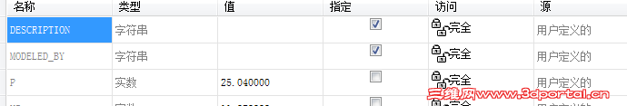

# ^: M1 j+ D( J# ^7 d* up在参数里定义了,在关系式里还需要定义吗?莫非在上面写个p=p

 楼主| 发表于 2012-2-12 21:21:42 | 显示全部楼层 来自: 中国北京
5# tangcarlos3d
# D! u- b; N  w# F就是这个啊

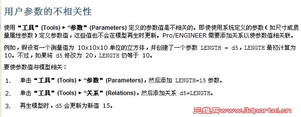

先在参数里定义p(最好用有含义的字符串)=6
9 ?( n' S% K3 J6 {* E* L' m在定义d1=p1 e5 g' {0 i8 U4 _' L
2 M" r  i0 d0 U3 V! ~, d结果d1=6

参见附图帮助文件。
