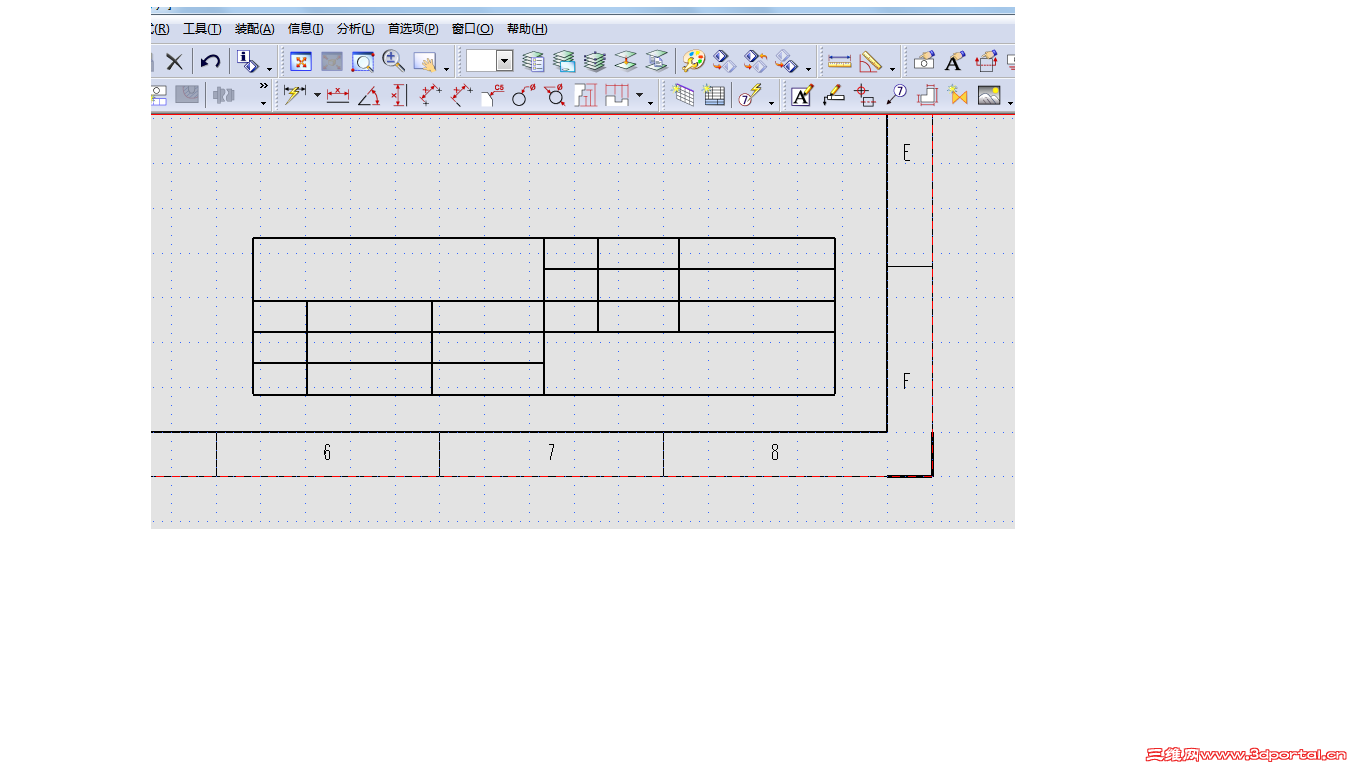

怎么把表格定位到与两边界平齐 如图
发表于 2012-2-13 14:12:32 | 显示全部楼层 来自: 中国北京
在表格样式里,对齐位置处,选择要对齐的表格角点,然后选择表格,右击,选原点,点构造器,输入要对齐的点即可。
