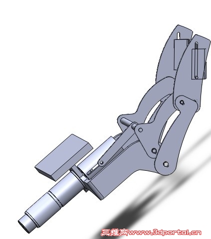

一个小型机构,负荷很小的,最大力矩0.5Nm,我想设计一个直径30mm左右行程50mm的圆柱凸轮,可以吗?
& s' m% }: a4 f  c6 E  z谢谢了。

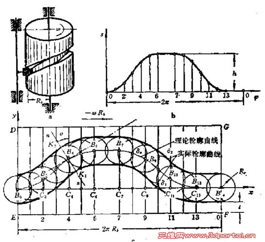

理论上可以,实际上还要考虑从动件的运动规律(速度、加速度)的影响,考虑从动件的结构尺寸,30mm可能小了点

" N) ]8 `. v0 i从动件要用到轴承;凸轮上升曲线升角最好不要大于30度。30mm直径的圆周长只有94.3mm左右,还有上下停留时间,所以直径肯定30mm不够(就算上升、下降角都是45度,没有停留且从动件尖端半径为0也不够)。

我采用的伺服电机把旋转运动变为从动件直线运动后推动一根轴的旋转摆动。
发表于 2012-2-15 18:01:40 | 显示全部楼层 来自: 中国广东东莞
不知道你的总体要求,也不知道你为什么要加两个机构在中间?直接用伺服电机推动一根轴的一端(用销子连接)使其绕一轴线旋转摆动不行吗?
 楼主| 发表于 2012-2-16 08:38:39 | 显示全部楼层 来自: 中国河南安阳
6 A1 A0 @1 v0 y' Z/ i# f- y5 H9 A
1 ?3 p! L( q( i! Y: M, C* ]要求摆杆要与伺服电机水平的(同方向),你提到的那是垂直布置的,对我的设计效果没有这种漂亮。+ G" {6 A' Z" H" U
这是我这两天做的,还没有做完,实在不行我就要使用螺旋机构了。
