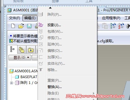

发表于 2012-2-13 18:15:23 | 显示全部楼层 来自: 中国广东东莞
在装配图模式下在edit目录下有此命令。见附图。

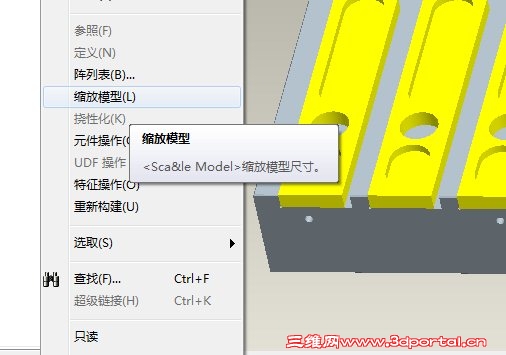

 楼主| 发表于 2012-2-14 14:56:19 | 显示全部楼层 来自: 中国浙江宁波
是在装配组件下,用编辑下的缩放,好象整个组件不能一起缩放,单个元件是可以缩放的
发表于 2012-2-14 16:04:35 | 显示全部楼层 来自: 中国广东汕头
在装配模式下试了一下,命令执行完了,但模型没有变化。不知为什么?
